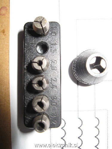

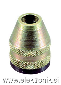

Sicer ne poznam omenjenega vrtalnika, a če ima enak navoj ohišja stročnice kot ga imajo Proxxon-ovi vrtalniki minimot (razna kitajska jajčka ga imajo), potem si kupi namensko univerzalno mini vrtalno glavo, v katero lahko vpneš svedre od nekje 0,2 mm pa do 5 mm. Tudi za Dremel obstaja taka glava.

Za glavo ki je pisal Slowfli je bolje preveriti za tvoj vrtalnik.Ker imam jaz in sem hotel priviti na en neoriginal vrtalnik.Pa ni šlo do konca privito.Samo sem kar odžagal del plastike vrtalnike.Zato če boš odločil za nakup glave je bolje vzeti z seboj vrtalnik.In osebno v trgovino.

V kateri trgovini razen conrada bi se pa dalo dobiti te glave namreč pri meni je bol švoh vse skupaj. Sem pa nekako prepričan, da so za 230V mini vrtalike vse stročnice enake posledično bi morali biti tudi navoji. Drugače je pa za mini nizkonapetostne vrtalnike, kjer je stročnica manjša in posledično tudi navoj.

Pomeri premer notranji in zunanji.Če je notranji premer 5 mm in zunanji 8(korak navoja 0,75) potem kupi glavo Proxxon in stročnico za svedre 1.0 ,1.5 ,2.0 ,2.4 ,3.0 in 3.2.
