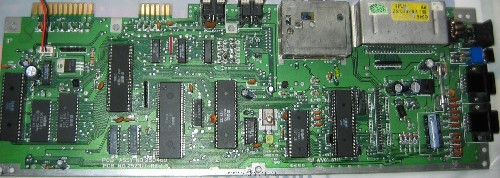

Pod roke mi je prišla matična plošča računalnika Commodore 64, verzija C64E, PCB No. 252311 REV 3, letnik marec 1987. Samo plošča brez vseh pritiklin (brez ohišja, tipkovnice, pločevina , ki služi kot oklop proti motnjam)

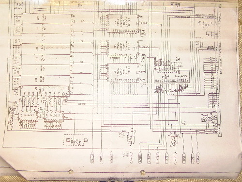

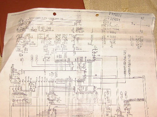

Azrael, a rabiš načrt - imam ga nekje v papirnati obliki- moram poiskati.
_________________ lp
Silvo |
Silvo Moderator
Pridružen-a: Pon 24 Feb 2003 17:09 Prispevkov: 14673 Aktiv.: 61.92 Kraj: Koroška-okolica Dravograda
Objavljeno: Tor Maj 04, 2010 11:34 pm Naslov sporočila: |

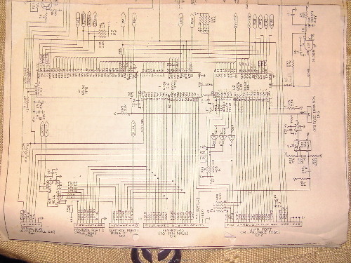

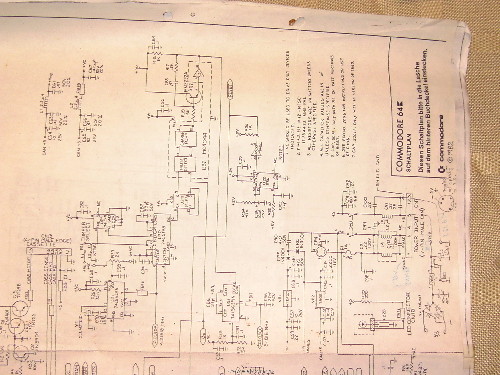

Našel - fotografiral..
Upam, da bo kvaliteta zadovoljiva - sicer nahko kak detajl fotografiram bližje. Žal tudi fotokopja ni najboljša.

Žal moram povedati, da shema, ki jo je pripel Silvo, ni ustrezna, saj je moja plošča med takoimenovanimi cost reduced (izgled na pripeti sliki), kjer so začeli uporabljati namenska integrirana vezja, ki so nadomestila kopico vezij iz starejših verzij, podobno kot North in South bridge na matičnih ploščah PC računalnikov.
Shemo je mogoče dobiti na:
http://staff.washington.edu/rrcc/uwweb/C64C/
(shemo sem našel šele danes, ko sem opustil iskanje tega tipa plošče 3. ali B revizije in upam, da prehudih razlik med dejanskim stanjem na plošči in shemo ni)

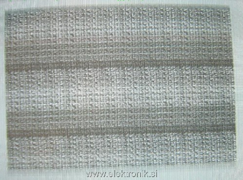

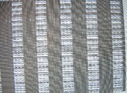

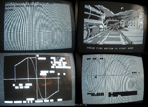

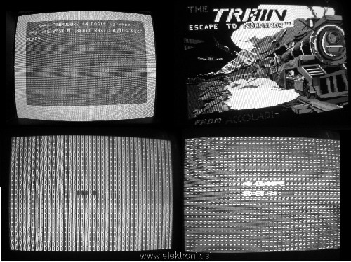

Pripenjam še nekaj slik, če bi iz tega lahko kdo kaj sklepal, kaj je s tem bolnikom narobe.
Edit, prezgodaj sem kliknil pošlji in še nisem dodal vseh slik, ki pa so zaradi neke napake v modulatorju na tej plošči v ČB tehniki.
Ob vklopu se pojavijo raznobarvne črte, ki se spreminjajo. |

Včasih iz teh črt nastanejo ponavljajoči se vzorci, ki se premikajo po zaslonu navzgor. |
154.2 KB |
1 krat |

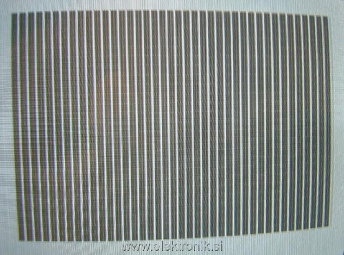

Največkrta pa nastanejo samo črte in je slka statična do reseta, ko se vse ponovi. |
84.99 KB |
2 krat |

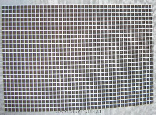

Po menjavi Character ROM, se pogosteje pojavi mreža, vendar se je ta tudi prej. |
127.14 KB |
