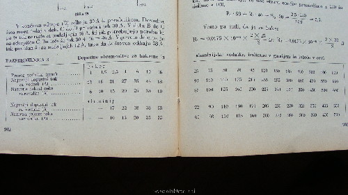

Danes nekdo iskal to tabelo oz. predvsem kako izračunati, pa sem se odločil da pripnem na forum, verjetno še bo marsikdo drug potreboval.
Tabela predstavlja prerez vodnika (Baker in Aluminij), koliko je največji dopustni tok ter nazivno jakost varovalke.
Izvzeto je iz knjige;
Osnove elektrotehnike I.Del
Izdala uprava "elektrotehniškega vestnika" Ljubljana 1958
- Posodobil in dodal še prepisano v Excel na "prošnjo" nekaterih

Nisem vedel, da so leta 1958 imeli varovalke 15A in 60A. Think

hmm, za vse "lenobe" kot jaz, ki se jim ne ljubi pisarit (kaj šele pretipkavat v Excel) in smo po forumskih pravilih neaktivni in nimamo vpogleda v priponke in jim je onemogočen download:
SAMO ZA LENOBE Shame on you
