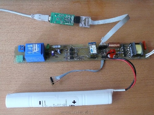

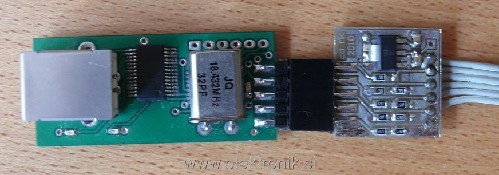

Zaradi potrebe po programiranju 3V3 AVRjev s pomočjo Darkovega programatorja iz tega linka sem izdelal vmesnik za pretvorbo nivojev. Tu objavljam dokumentacijo za izdelavo vmesnika, če se bo našel še kdo, ki bi mu prišlo prav.
Sicer mi je Darko omenil, da obstaja možnost programator predelati na 3,3V s tem, da prerežeš en net, samo ob enem izgubiš možnost programiranja 5V čipov.
Upora na MISO liniji proti GND ni potrebno lotati. Prav tako ni potreben 3,3V regulator ter oba kondenzatorja, če je ciljno vezje napajano samostojno.
Imam še nekaj viška tiskanin, tako da lahko pošljem po pošti, če kdo to na hitro rabi.
