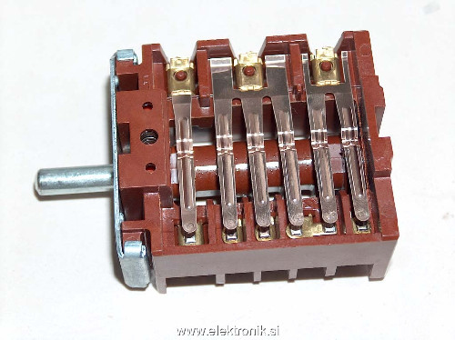

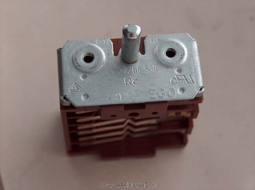

PrispevekObjavljeno: Čet Avg 05, 2010 6:04 pm    Naslov sporočila:   Odgovori s citatom
To je navadno stikalo za štedilnik, oziroma za starejše verzije steklokeramičnih plošč. Nove imajo stikala z brezstopenjskim nastavljanjem, a lahko to stikalo na servisu še vedno dobiš.
