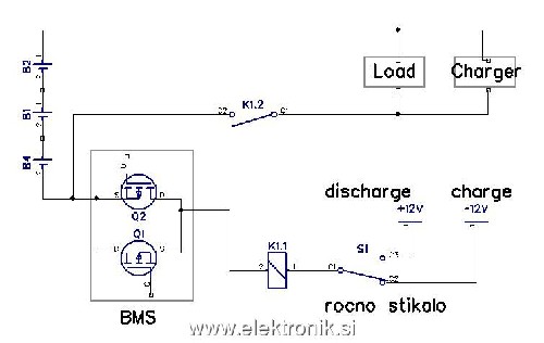

Sem sedaj nekaj naredil, sicer ni povsem avtomatsko, a deluje. Mogoče bom v prihodnje nadgradil.
V glavnem, uporabil sem en rele (12V/200A) , eno ročno stikalo in dva pomožna napajanja.
"Ročno" je na ta način, da moram, ko da paket celic na polnjenje, moram preklopiti stikalo na pozicijo "charge" da se rele ob previsoki celice/paketa izklopi. Sicer zaenkrat ni velike težave, tudi če ne preklopim, saj Umax polnilca ni večje od Umax paketa, a če se bo zgodilo, da kaka celica pobegne....?
Kako bi to ročno stikalo nadgradil na avtomatsko? Bi bilo mogoče na način, da bi meril smer toka?

Nariši originalno shemo. MOSFET-a zagotovo nista zvezana tako kot tukaj, saj ne moreta odklopiti.
V tvoji skici pa manjka masa.
Mislil sem, da sem bil dovolj jasen - namesto da bi vezje krmililo releje, bi krmililo tvoj rele ali dva.

Kako sta vezana mosfeta res ne vem, ker BMS-ja nisem odpiral, iz njega ja pa samo B-, ki gre na - od baterij in C- ki je skupni -pol za breme/polnilec.
Verjetno pa bi se res dalo dobiti signal, ki gre na gate od mosfeta in jih uporabiti za krmiljenje dveh relejev, a kot sem rekel, zaenkrat deluje in bo ta nadgradnja prišla na vrsto enkrat v prihodnosti....

Torej ne želiš odpreti BMS-a. Zdaj je že bolj jasno.
Najbrž je skoraj edina možnost, da zaznaš ali se bo baterija polnila ali praznila in priklopiš ustrezni rele, kot si skiciral. Lahko bi tudi iz napetosti sklepal ali obstaja možnost, da se aktivira ena ali druga zaščita.
