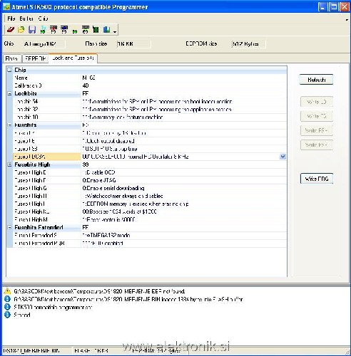

Čudno: ko izberem v fuse bitih externi oscilator (imam 11059200Hz) in sprogramiram kontroler ja zadeva ista kar se tiče izpisa na rs232. Zanimivo pa da LCD dela tudi če vstavim 8MHz kvarz. A je potrebno še kaj v fuse bitih nastaviti?
 Velikost datoteke:  105.41 KB
