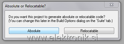

Ko sem odpiral projekt me je vprasalo nekaj.
Vedno se odločim za možnost ''Relocatable''
Vprašanje je v prilogi.
Ampak zdaj sem se odločil za možnost ''Absolute'' ali nekaj takšnega.
Še enkrat sem sprobal in napisalo je BUILD SUCCEEDED.
Zanima me kaj je ta razlika med tem.

hahalolek je napisal/a:
Poglej malo tukaj: http://www.microchip.com/forums/tm.aspx?m=46653&mpage=1
