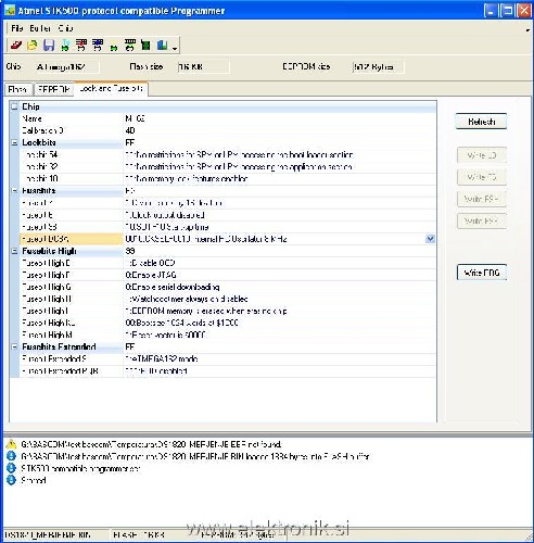

rimci Član
Pridružen-a: Sre 30 Apr 2003 19:01 Prispevkov: 461 Aktiv.: 1.87 Kraj: Prekmurje
Objavljeno: Sre Avg 11, 2010 11:47 am Naslov sporočila: |
Čudno: ko izberem v fuse bitih externi oscilator (imam 11059200Hz) in sprogramiram kontroler ja zadeva ista kar se tiče izpisa na rs232. Zanimivo pa da LCD dela tudi če vstavim 8MHz kvarz. A je potrebno še kaj v fuse bitih nastaviti?
