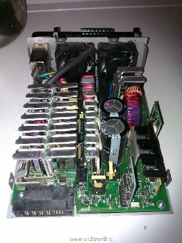

Pod roke mi je prišel napajalnik IBM 74P4455, ki ima 56A na 12V liniji.
Se mogoce komu sanja katere pine moram povezat, da ga lahko vkljucim?
Našel sem samo navodila za 24pinske in za 6 pinske strežniške napajalnike, ta pa jih ima 16 (4 x 4).

No pa mi je le uspelo. Pin 3 se poveže na maso in deluje. Laughing
Napajalnika sta bila kar nekaj časa izpostavljena na milost in nemilost vremena, sedaj pa oba preživela moja ugibanja in preizkuse... Applause
Lepo bi bilo dobit breme, da se oba napajalnika preizkusi tudi pri večjih tokovih
Sem tudi že malo raziskoval, če bi bilo možno napetost nastavljat, ampak bo moralo počakat!

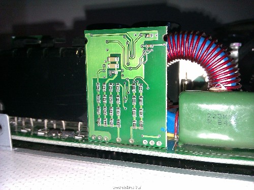

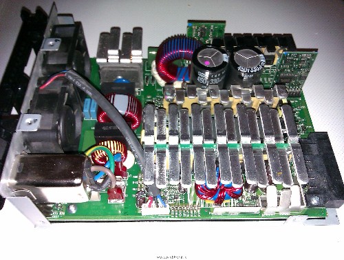

Sem poslikav še par slikic, da vidim kako se obnese telefon.

In potem meni rečejo, da se tega ne dela, ko sem vezal 2 upora zaporedno!!!

Za vezavo uporov zaporedno obstajajo tudi povsem utemeljeni razlogi.
Si ti pri sebi imel kakšnega?

Se zavedam, da v določenih primerih bolj ustreza več uporov, vendar štirih pa nisem še videl Very Happy
Sem imel razlog, potreboval sem dvakratno vrednost, pri roki pa nisem imel nič kar bi mi ustrezalo. Tako ali tako pa je bilo samo za začasno domačo uporabo in so se kmalu vrnili v škatlo...

Kakor mi je znano se upori zaporedno vežejo, da se porazdeli "moč/napetost" na uporih, če preko njih teče npr. velika napetost...

To je eden od razlogov, drugi pa je (vsaj pri meni) bil kombiniranje standardnih vrednosti uporov za doseganje nestandardnih vrednosti - recimo ko sem potreboval 490 Ohmski upor sem kombiniral 470 in 22 Ohmov (dober približek).
@WR3; kako je pa kaj s stabilnostjo napetosti brez bremena? Ali imaš ves čas kakšno breme gor priklopljeno? Jaz sem imel podoben napajalec, ravno tako iz IBM strežnika, pa mi je brez konkretnega bremena (vsaj 50W) napetost nihala tudi do pol volta...

Verjetno zaradi gretja.

Če misliš nihanje zaradi switcherja, potem nimam še odgovora.
Drugače pa preprost multimeter ni kazal nobenega nihanja, ne brez bremena in ne z 100W bremenom.
