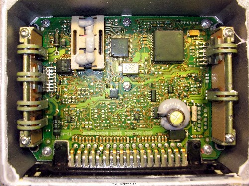

Dobil sem računalnik od fiata, IAW 8F.5T, z zaklenjenim imobilizerjem, prejšnji računalnik je crknil, sedanji pa ni kompatibilen z kodo ključa(menjal nisem jaz).
Kar nekaj časa sem iskal podatke in prišel do immo killerja,
vendar pa nevem kaj je potrebno narediti.
Računalnik ima mikrokontroler 68HC11F1VFN4 ter eksterni eprom 27C512, kateri je OTP ker nima stekla za brisanje z UV.
Ali je potrebno prebrati interni eprom od 68hc11, katerega naj bi bilo 512bytov, ali prebrati eksterni eprom in zapisati podatke predelane od immo killerja na novega zbrisanega z uv svetlobo?
Notranji zgled računalnika z 68HC11 in 27c512 OTP
