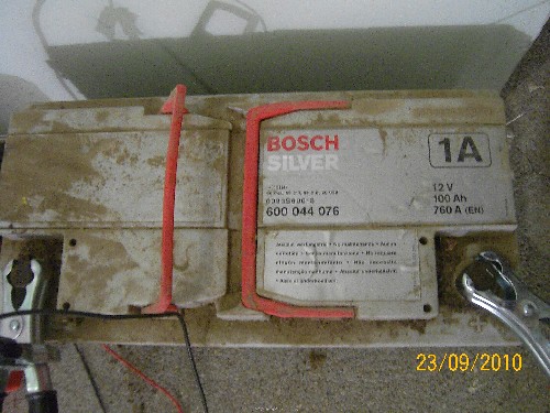

sailor je napisal/a:
@ bonaparte
Ali lahko slikaš pokrov akuja,
se bo takoj več vedelo.
gl, DD+
Evo fotko.Sem jo napravil sinoči.LP

To kar imaš na sliki je klasičen kislinki akumulator. V svinčene akumulatorje ni treba dolivati vode, če akumulator ne vre. Vretje se pa začne pri 2,4V na celico. Če se akumulator drži pod to mejo mi v življenjski dobi ni treba dolivati vode.
Pomeri aku. Prižgi vse luči in čez 5 minut še 1x pomeri aku. Potem pa napiši vrednosti tukaj.

Komot ga odpreš in preveriš nivo v celicah.
