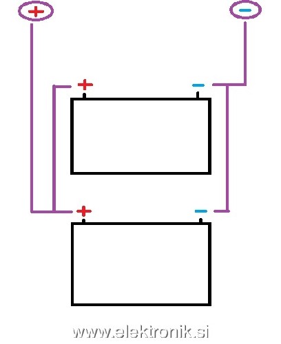

pozdrav vsem,
nebi si rad delal dodatnih stroškov, zato me zanima ali je mogoče naslednje;
vozilo potrebuje (po papirjih) cca. 90ah aku, ker pa imam dva skoraj nova 75ah aku, me zanima, če jih lahko vežem vzporedno in s tem pridobim manjko v zaganjanu?
ali bi pri takem posegu preveč oz. ogrožal alternator?
prosim za nasvet in lep dan,

Če sta vezana pravilno - nič.
Pravilna vezava vzporedno vezanih akumulatorjev je, da + pelješ iz enega akumulatorja, - pa iz drugega. Tako je do vsakega akumulatorja enako dolga žica. Če pa sta + in - iz enega akumulatorja jih je pa priporočljivo zamenjati. Ker v takem primeru bo "prvi" - bližji vedno prevzel večji delež pri zagonu.

Če sta med akumulatorjema dovolj debela in kratka vodnika, potem tudi ni potrebna menjava.

sailor je napisal/a:
Brez zamere fantje moji:
Kdo pa je vas učil elektriko?
to pomeni, da še kaj manjka?
ok, če upoštevam večino je ta moja nestrokovna laična skica prava? Rolling Eyes
kaj če aku-ja nimata enake Ah?
ali lahko izmerim Ah?
bi bilo to, to?

strelovod je napisal/a:
Potem ne priklapljaj. Ah boš zelo težko oziroma skoraj nemogoče izmeril, ker je stvar v bistvu odvisna od stanja akumulatorja.

dule26 je napisal/a:
Moje mnenje je, da ni priporočljivo vezati akumulatorje vzporedno, saj dva akumulatorja nikoli nimata čisto enake napetosti.
Imata v trenutku ko jih povežeš. Razhajanje za nekaj mV ni problematično. Problematično bi bilo, če bi bil eden prazen in drug poln.

PrispevekObjavljeno: Pon Okt 18, 2010 2:24 pm    Naslov sporočila:   Odgovori s citatom
Če sta enaka, enako stara, enako iztrošena ali enako nova, potem ju lahko zvežeš skupaj. Od tega, kako ju boš zvezal skupaj, pa je odvisno, kateri od njiju bo več prispeval k zaganjanju. V moji Toyoti bolj trpi desni, saj je pot čez vodnike od levega do desnega in naprej do zaganjača malo daljša in malo tanjša.
Sta pa v njej v čisti paraleli dva 75Ah. Ko mi je pred mesecem po petih letih "crknil" eden, sem zamenjal oba!
