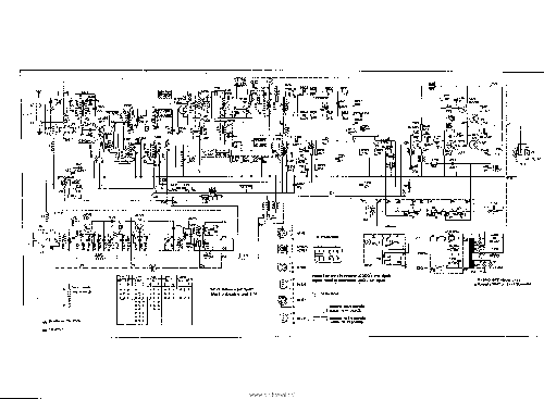

Pozdrav!
Lotil sem se svojega drugega radija:-) tokrat iskra savica sn 120. To je tranzistorska savica. Radio brenči, če spreminjam glasnost se jakost brenčanja bistveno ne spreminja, prav tako ne če preklapljam med UKV, SV, KV, GR, DV.....
Imam shemo ki sem jo dobil na tem forumu in jo šeenkrat objavljam. Opazil sem da je na shemi elektrolit C251 vrednosti 1000 mikro F, v mojem radiu je pa 2500 mikro F. Zgleda da nimam čisto prave sheme. Pričel sem meriti napetosti, na plus sponki kondenzatorja 251 bi moral dobit 16 V, jaz dobim 11V. Na plus sponki elektrolita C248 dobim 6,8 V, tako je tudi na shemi napisano. Na plus sponki elektrolita C 240 dobim 7 V, moral pa bi dobiti 10 V. Pomeril sem že vse upore, noben nima neskončne upornosti, ter diode D205 in D206 so tudi OK, več pa nisem uspel.
Kaj mislite da je razlog nedelovanja??? Namen imam menjati vse tri elektrolite. Da vidim če bodo potem napetosti takšne kot so napisane na shemi oziroma če bo radio že špilal:-)
123.43 KB |
468 krat |

Kako si meril usmerniške diode ? Z digitalnim multimetrom ? Če si, še ne veš ali so v redu ali ne.
Stare diode dobijo previsoko upornost v prevodni smeri. Tega z digitalnim multimetrom ne opaziš. Za tako meritev je nujen analogni multimeter. Ampak ob ceni diod, jih zamenjaj, potem pa še mrežne elektrolite, če ne bo bolje.

S čim pa naj nadomestim usmerniški diodi BY2301, takih diod ne dobim nikjer??
Azrael Član
Pridružen-a: Čet 29 Jan 2009 19:46 Prispevkov: 4432 Aktiv.: 22.22 Kraj: Gorje
Objavljeno: Sre Okt 20, 2010 12:10 pm Naslov sporočila: |
Vsaka 1A usmerniška dioda bo v redu. Pazi samo, da bo prav obrnjena.

Hi!Tu pa res nimaš kaj dosti filozofirati.Kot je že rekel Azrael.Menjaj diodi 205,206(BY234,BY238,1N4001...) oziroma ju preveri z analognim multimetrom.Menjaj C251,248 z isto vrednostjo.Preveri pa tudi če ima sekundar obe napetosti (12-13V)-točki 225,227 proti masi(226).Ker če je mogoče en izvod prekinjen imaš samo polvalno usmerjanje in ti ne pomaga menjava diod in kondenzatorjev!

No poročam o rezultatih....Menjal sem obe usmerniške diode, nič ni bilo bolje. Potem sem zamenjal še elektrolit C251 in zadeva je začela delovati. Napetost na tem elektrolitu je sedaj 16 V Je pa mal problem ker imam glasnost na maksimum radio pa ne da močnega glasu od sebe. Res je da nimam antene, sem namesto antene dal eno žico. Samo vseeno bi moral imeti močnejši glas. Ali naj zamenjam še elektrolita C248 in C240? Napetosti na teh dveh elektrolitih je OK. Kaj bi bil torej vzrok za šibko jakost glasu?

C242 in 248.Glede na letnik radia sta lahko izgubila kapacitivnost, tako da ne pride kaj prida zvoka čez.

Hi!Glasnost nima nobene zveze z anteno,ampak z ojačevalcem!Poskusi to:odklopi žico ki gre z drsnika potenciometra za glasnost in daj prst nanjo.Če je ojačevalec v redu se mora slišati brum v zvočniku.Če dobiš brum je pa napaka nekje prej v predojačevalcu.Poročaj kaj!

C242 - 5uF na vhodu močnostnega ojačevalca.

Aha, najdu, C242, to je tudi elektrolit 10 V. Bom kar zamenjal.

No sedaj je stvar takšna da sem zamenjal C248, ter C240, sedaj radio igra nekoliko glasneje, ni pa to še vredu. Je pa še to dejstvo da radio na UKV lepo lovi postaje, na KV, SV in DV pa se redko dobi kakšno postajo.
Zamenjal bi še kondenzator C242, to je še edini elektrolit, toda kot sem že omenil shema ne ustreza čisto mojemu radiu. No pri mojem radiu ni to kondenzator 5 mikro, 10 V ampak piše na njem 200/10. Minus pol je vezan direktno na maso, na shemi pa je vezan na T204. Skratka zamenjal bi še ta kondenzator samo nevem kakšne vrednosti je to 200/10, a je to 200 mikro, 10 V??

200/10 je 200uF 10V, tudi 220uF bo v redu, je pa ta kondi očitno v zvezi z napajanjem, če je njegov -pol vezan na maso.
Če ne bo pomagalo pa signal injektor in poslušati kje se signal močno oslabi in tam iskati naprej.

Preiskusi diodo D201..AA227.(belo ohišje naj bi imela nekje pri valovnih stikal se nahaja. Odspajkaj jo na eni strani im preiskusi če bo večji prejem tudi jakost Ukv opazuj če se dvigne.Na ukv morajo močno grmet postaje, če z anteno v radiju ga naviješ na ves glas. Drugače ne odstranjuj diode, ampak glej prispevek Planice SSN. No če ni kdo vrtel kake Mfje kartako.. Če bo jakost narasla je slab tranzistor BF254 ,T201.Nima veze z tunerjem, ampak zaradi njegovega vpliva se pozna v razliki na jakosti tudi na UKV. Dva primira pri opravilu teh radijev z omenjeno shemo. Diodo če ni razlike daj nazaj.Tudi če bo na jakosti se poznalo zamenjaj omenjeni tranzistor in zaspajkaj diodo.Pazi na dijodo AA. To je germanijeva dioda ter imajo stekleno ohišje. Tranzistor T201 se nahaja se med valovnimi stikali v bližini omenjene diode na plati ob Mf transformatorčkih. Pa poročaj če bojo kake spremembe.

Kaj pa končna stopnja z AC187/188? Ti tranzistorji ne zdržijo prav veliko. Si pomeril napetosti na končni stopnji?
