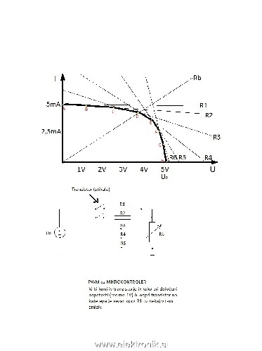

Dejan_007 Neznanec
Pridružen-a: Pet 08 Okt 2010 12:14 Prispevkov: 8 Aktiv.: 0.04
Objavljeno: Čet Nov 11, 2010 8:41 pm Naslov sporočila: |
Z mikrokontrolerjem bi rad krmiliv tranzistorje po sledečem primeru, ki sem ga narisal in je v priponki. Zanima me kako bi vse skupaj izvedel in katere tranzistorje bi uporabil ter seveda kater mikrokontroler bi bil primeren. Kako bi to izvedel z PWM modulacijo. Kako bi bilo treba vse skupaj zvezat z mikrokontrolerjem ter tranzistorji. Če ima kdo še kakšen boljši predlog bom še bolj vesel. Recimo od točke A do točke B je odprt tranzistor, kater je priklopljen na R1 in, ki da seveda karakteristiko tega upora. Vsak upor ima svojo karakteristiko in je uporaben samo v določenem predelu, med točkami.
