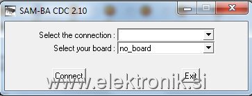

Lep pozdrav.
Pred kratkim sem si kupil Atmelov kit at91sam7s-ek. Kit omogoča nalaganje programa v FLASH preko USB za kar se uporablja atmelova aplikacija sam-ba. No težava se mi pojavi, ker se mi program obesi takoj, ko v uvodnem oknu, slika v prilogi, izberem "board" (at91sam5s256-ek) in "connection" (COM6). Je kdo že delal s to aplikacijo in mi lahko svetuje kaj narediti? Uporabljam pa OS Windows 7.
Je še nekaj. Pod "conections" je nanizana povezava COM6 a le ob prvem zagonu programa sam-ba. Ko prvič kliknem conect se program namreč obesi in ob naslednjem zagonu COM6 ni nanizan.
LP Žiga

Če imaš možnost, poskusi uporabiti COM1 do COM4.

Imam možnost COM5, COM6 ali COM9, sem stestiral vse in ne dela noben izmed njih. Če pogledam v device manager opazim, da je moj kit pod rubriko "ports (COM & LPT)" in ne pod rubriko "USB" kot naj bi bil, slika1, saj je navsezadnje preko USBja povezan s PCjem.
Ko sem šel preverit katere gonilniki so uporabljeni za mojo napravo mi napiše, da so to: C:\Windows\system32\drivers\usbser.sys Poiskusil sem že uninštalirati te gonilnike in namestiti tiste, ki so v podmapi aplikacije SAM-BA in namreč: C:\Program Files\ATMEL Corporation\SAM-BA v2.10\drv. Ko sem to naredil mi vseeno izpiše, da so v uporabi driverji C:\Windows\system32\drivers\usbser.sys.
slika1
