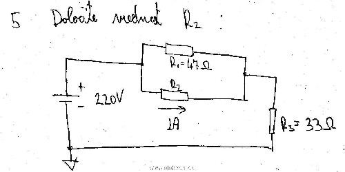

Živijo
rešujem domačo nalogo za elektrotehniko in se mi je ustavilo samo pri eni nalogi in to je:
Določi vrednost R2 shema je pa na sliki:
Ne vem kaj naj naredim z enačbami, ali moram kakšni enačiti in potem kaj pokrajšati, nekako sem probal rešiti tako, da sem probal z dvema ločenima enačbama izraziti I, probal sem z I2, z I1, nakoncu dobim nesmisle kot so:
-1551=R2(11415+33*R2)
Prosim če mi nekdo lahko razloži postopek, da bi tole rešil.. Anxious

Osnovna predpostavka- Kirchoffova zakona: napetost na paralelnih upornostih je enaka, tok skozi zaporedne upornosti je enak. Torej je potrebno dobiti napetost na paralelni vezavi uporov.
Označil sem si jih takole: R1= 47ohm, R2=x, R3=33ohm. Glede na upore so označeni tudi tokovi in napetosti.
Glede na prejšnjo točko tudi velja U1=U2 in I3=I1+I2
Izračun:
Koda:
U1= 220 – U3
U1= 220 – 33×(I1+I2)
U1= 220 – 33×I1 – 66
47×I1 = 220 – 33×I1 – 66
47×I1 = 154 – 33×I1
80×I1= 154
I1 = 1,925A
U1 = R1 × I1
U1 = 47 × 1,925 = 90,475V
U1=U2
R2 = U1 / I2
R2 = 90,475 / 2 = 45,23ohm
Ni bila tako lahka za zjutraj. Sem zelo zarjavel, že dolgo nisem računal. Čeprav sem mislil, da bo nekako bolj okrogel rezultat. Pa upam, da nisem narobe rešil.
Sem pa tako na dolgo reševal, da upam na večjo razumljivost.

tole mi je sumljivo---ne more biti pri paralelni vezavi tok skozi VEČJI upor večji od tistega, ki teče čez MANJŠI upor - namreč tok čez 47 ohmov je 1.92A, tok čez izračunani upor 45.23 pa samo 1 A...a ni v tretji vrstici napaka - odkod dobiš -66 ?
priesteye
Pridružen-a: Sre 26 Mar 2008 16:54
Prispevkov: 121
Aktiv.: 0.55
Kraj: Pirniče
PrispevekObjavljeno: Čet Nov 18, 2010 2:53 pm    Naslov sporočila:   Odgovori s citatom
Vzel je da je I2 = 2A, na shemi je nečitljivo napisano katera vrednost je, zato sem naredil pri DN kar obe, pa naj se profesor malo zamisli kako piše.

aha...v tem primeru je pa bolje.

Pravilni izračun gre takole:
Koda:
U1= 220 – U3
47×I1 = 220 – 33×I1 – 33
47×I1 = 187 – 33×I1
80×I1= 187
I1 = 2,3375A
U1 = R1 × I1
U1 = 47 × 2,3375 = 109,8625
U1=U2
R2 = U1 / I2
R2 = 109,8625 / 1 = 109,8625ohm
Predvidevam da je lojzek narobe prebral vrednost toka I2 iz slike, ki je 1A.

Takšen rezultat sem tudi sam dobil Smile vseeno hvala oba Very Happy

Še malo bolj na dolgo:
U=220V
R1=47ohm
R3=33ohm
I2=2A
R2=?
Sklepi:
I1+I2=I3
U1=U2
U1+U3=U
Izračuni:
U=U3+U1
220V=I3*33ohm+I1*47ohm
220V=(I1+2A)*33ohm+I1*47ohm
220V=33ohm*I1+66+47*I1
220V=80*I1+++
80*I1=220-66
80*I1=154
I1=154/80
I1=1.925A
I3=I1+I2
I3=1.925A+2A
I3=3.925A
U3=I3*R3
U3=3.925A*33ohm
U3=129.525V
U12=220V-129.525V
U12=90.475V
R2=U12/2
R2=90.475V/2A
R2=45.2375ohm
Tak postopek bi verjetno vzeli pri matematiki

Very Happy no saj sem rekel da je bila zgodnja ura, ko sem reševal. Med prvo kavico. Potem pa računa slikat nisem mogel (nisem aparata imel) in sem ga moral pretipkat. Pa šele sedaj, ko je tisto o enem ali dveh amperih debata nastala, sem resno pogledal kaj piše. In še vedno mi je bolj podobno 2amperom. V glavnem, če mlad možakar zna zračunat (upam da), je vsaj postopek prebral. Številke pri tem niso pomembne.

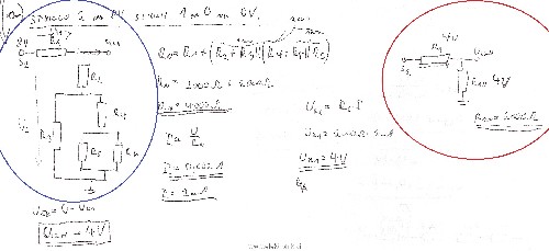

Še nekaj me zanima in sicer ali sem prav zastavil in tudi rešil sledečo nalogo
1) Za prvi primer sem moral izračunati kolikšna je izhodna napetost ko je stikalo 2 vezano na 8V (se pravi sklenjeno)
Reševal sem tako, da sem ugotovil kateri upori so si vzporedni in kateri zaporedni, mislim da tukaj ni bilo napak.
Glej sliko 2
se pravi ugotovil kako so upori postavljeni (obkroženo z modro), nato izračunal nadomestne upornosti (obkroženo z rdečo)
Ker sta si R1 in Rn vzporedna, me zanima samo padec napetosti na R1 uporu, in iz tega dobim da je izhodna napetost 4V (8V-4V)

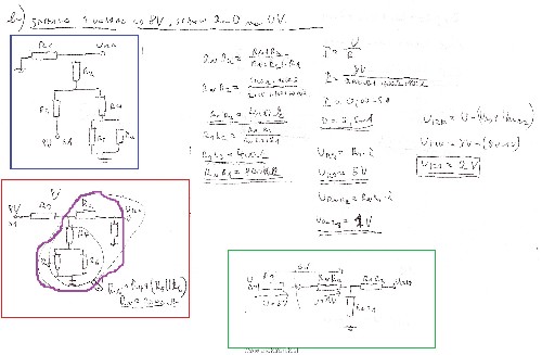

2) za drugi primer sem moral izračunati izhodno napetost ko je stikalo 1 vezano na 8V stikali 2 in 0 pa na 0V
Ponovno reševal tako, da sem ugotovil kako so postavljeni upori, tukaj je bilo že malo težje
Glej sliko 3
Ugotovil kako so upori postavljeni, obkroženo z modro iz tega ugotovil naslednjo postavitev obkroženo z rdečo in nato še obkroženo z zeleno. Izračunal sem padec napetosti na zaporednih dveh uporih in dobil napetost v vozlišču, ki je 2V.
Ampak tukaj je pa težava, kot vidite imam (če pogledate območje obkroženo z zeleno imam pred sponko, kjer naj bi meril Izhodno napetost še en upor (R1R2), na katerem ni padca napetosti, ker skozi ne teče tok (skozi ostale upore teče neki tok, saj so vezani na "ozemljitev" kajne?), se pravi izmerjena napetost je 2V, ampak, če bi na sponko priklopil nek porabnik, ki bi povzročil, da začne tok teči, pa izmerjena napetost ne bi bila več 2V kajne?
Postavitev v zelenem okvirčku sem dobil tako, da sem upore obkrožene z vijolično barvo, jemal kot vezava trokot, ki sem jo nato pretvoril v zvezdo.
Ali je ta postopek pravilen?
Rešitve, ki sem jih dobil, sem preveril z programom Circuit Design Suite 10.0 Multisim in so vse pravilne, zanima me ali so moja "predvidevanja" in postopki reševanja pravilni?
Hvala za odgovore Smile
