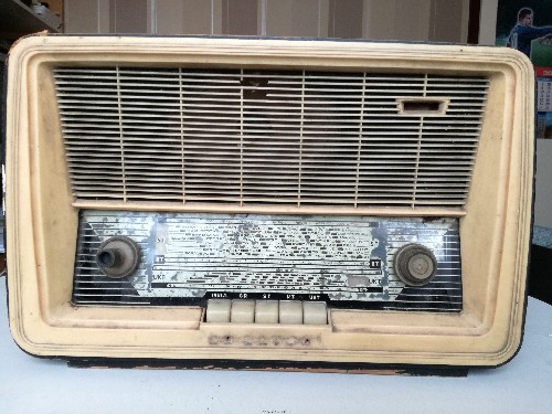

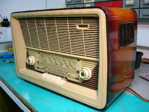

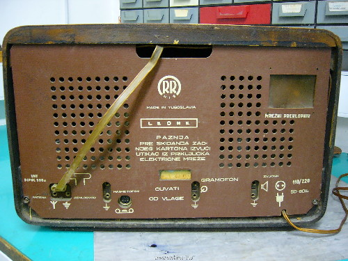

slikce originalnega, nespucanega! Radio sicer deluje..

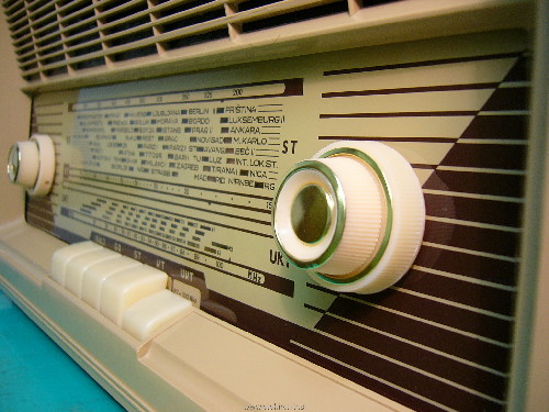

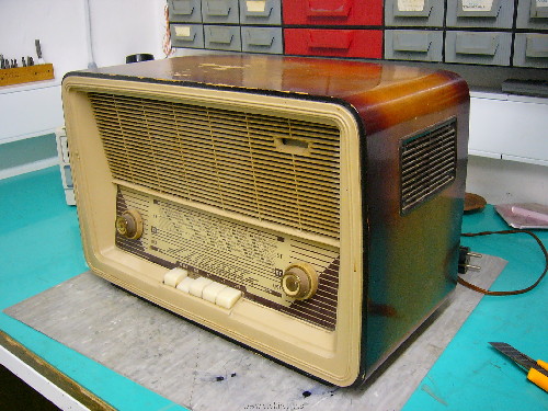

Druga faza končana. Radio je očiščen in pripravljen na nadgradnjo.
Naredil sem še scan in fotoshop čelne plošče.

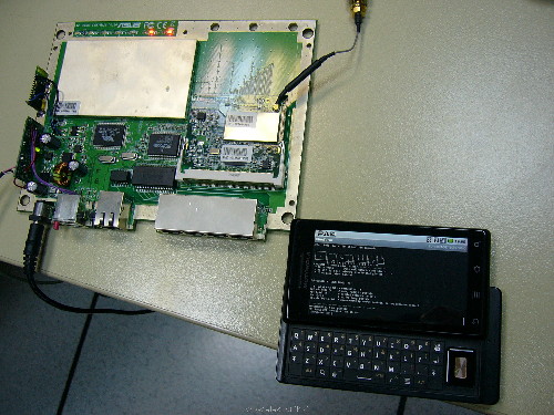

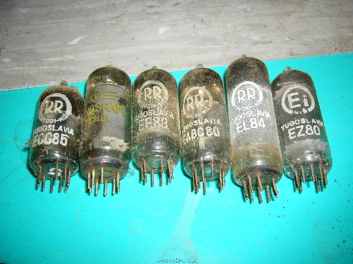

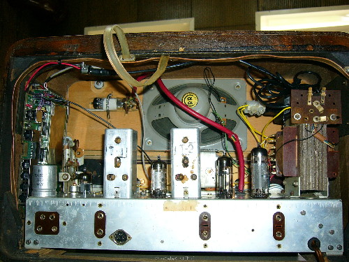

Tretja faza: Črevke so pripravljene za vgradnjo! mp3 predvajanje bo še malo počakalo, kontrolira se ga preko bluetooth vmesnika na android telefonu. Tako, da čelna plošča ostane nespremenjena, le en gumb izmed SV DV KV izkoristim. NF stopnja načeloma ostane ista, magično oko bo VU meter. tolko zaenkrat.
Črevke

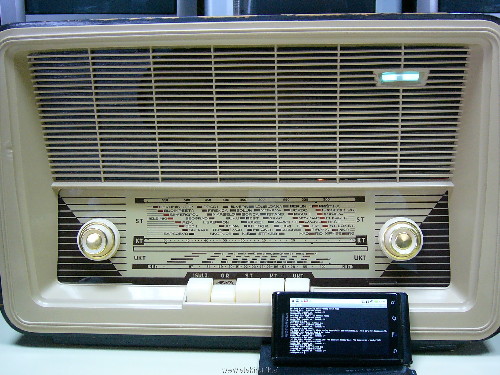

PrispevekObjavljeno: Sre Jun 15, 2011 6:25 pm    Naslov sporočila:   Odgovori s citatom

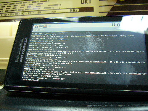

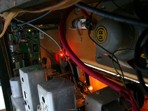

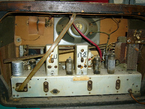

Projekt končan!
Vgrajeno in zvezano. Špila malo tišje, včasih pa kakšen štiklc preforsira vhod - potem malo zaprem volume preko bluetootha.
Vrtal ali pilil nisem, dodanih je nekaj žic in kaskada za pogon VU metra. Vu meter se obnaša bolj kot indikator ploskanja, takrat najbolj nori. Radio je z manjšim posegom možno vrniti v originalno stanje.
še nekaj slik!

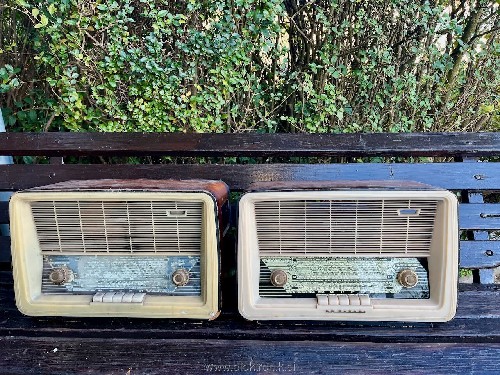

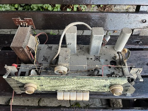

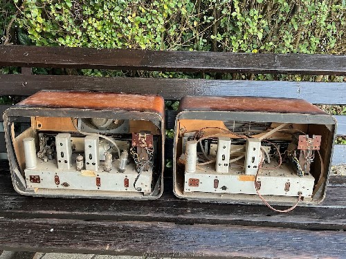

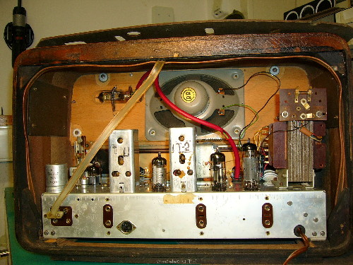

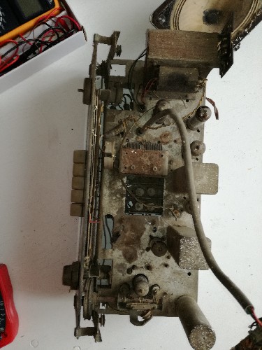

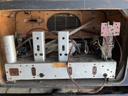

Pozdrav vsem, pred nekaj časa sem prejel tri stare radie RR Leone.
Eden je zelo lep, ampak je žal bil predelan na bluetooth/kitajski modul in je s šasije pobrano praktično vse. Ostala dva pa sta v originalnem stanju, ampak seveda vsak s svojimi problemi.
1. radio: brez elektronk, skala se lušči, na vogalu odlomljena, brez zvočnika, manjka zadnja in spodnja stranica. Ena polovica 2x50uF filtra v kratkem stiku, nekoč zamenjan izhodni trafo, ki se izkaže, da ima prekinjen primar in je napačno vezan. Prekinjen katodni upor 180R za EL84, 39K upor pri ECH81 in 22K upor v UKV tunerju. Papirni kondenzatorji so postali bolj podobni uporom, večina jih je med 300K in 1M ohmov upornosti (merjeno z Iskra Unimer 20), tester izolacije pa pri 250V že pri skoraj vseh kaže pod 100K ohmov.
Po zamenjavi prekinjenih uporov, par kritičnih kondenzatorjev in izhodnega transformatorja (ki je verjetno nastradal ravno zaradi slabega veznega kondenzatorja EL84), radio dejansko dobro deluje. Naknadno sem ugotovil, da je nekdo vrtel medfrekvence in uspel dve tuljavi poriniti iz njunih ležišč v notranjost MF lončka. MF lončku sem snel aluminjast pokrov in tuljave pričvrstil nazaj na njuno mesto. Bo pa seveda zdaj še potrebno uglasiti MF.
2. radio: elektronke so, skala se močno lušči, zvočnik je, manjka zadnja stranica. Ena polovica 2x50uF posušena, zato je prisoten brum, sicer radio deluje. Na šasiji je prisotno veliko korozije in vidi se, da je zadeva veliko "laufala". Seveda so tudi tu za zamenjati vsi papirni kondenzatorji in elektroliti.
3. radio: predelan na bluetooth oz. MP3, žal je bil predelovalec preveč učinkovit in se je odločil pobrati vse komponente s šasije, pustil je le UKV tuner, potenciometer in tastaturo. Je pa šasija sicer kot nova.
Skratka, dalo se bo narediti vsaj en uporaben radio, morda celo dva, glavni problem je luščenje skale (bele barve), zato bom mogoče celo angažiral kolega, ki ima sitotisk, da natisne par novih na steklo ali pleksi. In pa seveda je nerodno, da manjkajo vsi trije zadnji kartoni...
... če kdo ima kakšno skalo v dobrem stanju in kak zadnji karton, se seveda priporočam. In morda originalen izhodni trafo.
Potreboval bi tudi shemo in navodila za uglaševanje.

Še ena fotografija...

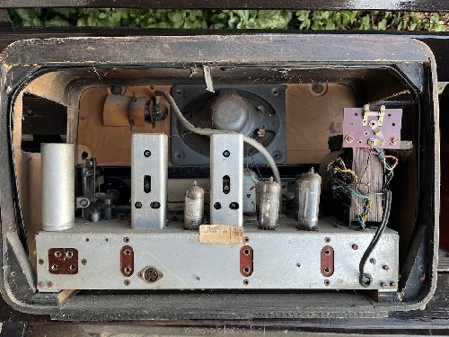

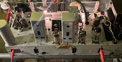

Pripenjam še dve fotografiji obnovljene šasije...

Sem ponovno uglasil na 468 kHz, seveda brez problema.
Na koncu sem uglasil še zaporni antenski filter, ki očitno še ni bil vrten. Jedro sem mogel odviti cca 4 navoje in je že kar dobro štrlelo iz tuljavnika. Čudno se mi je zdelo, da bi bil toliko "razglašen".
Kot test nastavim signal generator na 452 kHz in ponovno uglasim antenski filter na to frekvenco (na minimum). In ravno tolikokorat kolikor sem ga prej odvil, sem ga moral zdaj priviti. Zato menim, da je bil tovarniško že uglašen na 452 kHz. Tudi po slikah sodeč, je položaj jedra zdaj točno tam, kjer je bil prej, preden sem ga vrtel.
No zaradi tega sem nazaj uglasil MF na 452 kHz. Mislim, da je čisto možno, da uporablja RR Leone drugačno MF kot RR-230 ali kot Simfonija.
Uglasil sem tudi FM MF, saj so tudi bila "vrtena". K sreči je RR/Ei dizajn FM medfrekvenc tak, da se jih uglašuje brez voblerja in osciloskopa, saj niso kritično spojena. Zato je bil dovolj le 10,7MHz signal generator brez modulacije, pri ratio detektorju pa se vklopi AM modulacijo in se signal spravi na najnižjo točko. Medfrekvence v UKV tunerju se nisem dotikal, saj ni bila razglašena.
