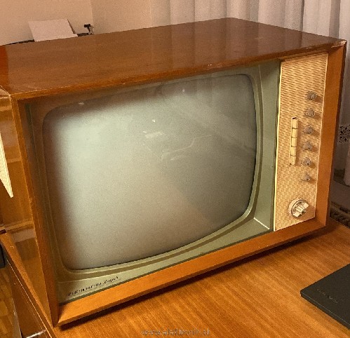

V novo leto vstopil z še enim rešenim televizorjem.
Gre za črno-beli televizor Radioindustrije Zagreb RIZ tip TV-201/59.
Ohišje je lepo ohranjeno, razen par prask in luknjic, hkrati stoji na lesenih nogah, prava nostalgija! Cool

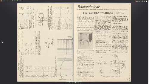

Preden se ga lotim in zbudim iščem shemo zanj, kolikor sem uspel najti je podoben model TV-222.
Prav tako bi prosil nekoga, če ima knjigo ali scan knjige Opravka televizijskih prijemnika s shemami za delitev Very Happy

Branez je napisal/a:
iskanje
Hvala, morda sem slabo napisal ali pa ti slabo prebral...
Opravka televizijskih prijemnika: sa 120 shema/Zoran L. Jerotić, to iščem.
Ti si mi poslal drugo, ta pdf sem že našel in ne vsebuje sheme, katero iščem.

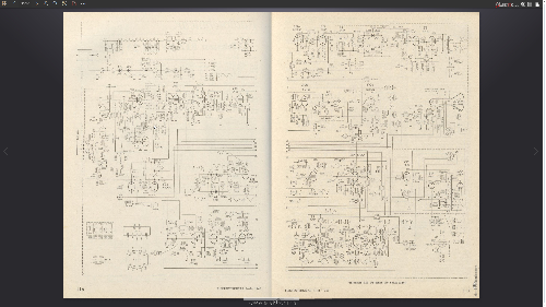

PrispevekObjavljeno: Tor Jan 09, 2024 2:23 pm    Naslov sporočila:   Odgovori s citatom
Ti bo tole v pomoč?

PrispevekObjavljeno: Ned Jan 14, 2024 10:54 pm    Naslov sporočila:   Odgovori s citatom
a.vidmar je napisal/a:
Ti bo tole v pomoč?
@a.vidmar Hvala! Zagotovo bo! Cool

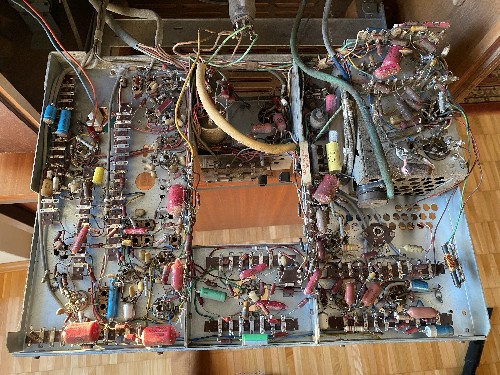

PrispevekObjavljeno: Pon Jan 15, 2024 9:46 am    Naslov sporočila:   Odgovori s citatom

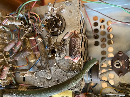

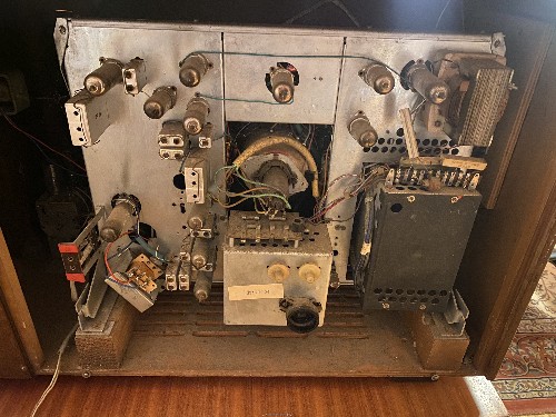

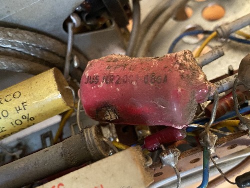

Še slike notranjosti, to bo pomoje veselje. Verjetno bo najbolje prvo menjat vidno slabe kondenzatorje in sploh videt, če TV zalaufa...
Nisem pričakoval tako slabe osnove.

Prispevkov: 1972
Aktiv.: 12.88
PrispevekObjavljeno: Čet Jan 18, 2024 12:50 am    Naslov sporočila:   Odgovori s citatom
Res boš imel veselico...veliko uporov je pregretih, morebiti tudi prekinjenih. Dokler ne pošlješ štroma vanje jim prej pomeri upornost.
Desno spodaj dva pregreta upora, dva modra Iskra elektrolitska kondenzatorja na robu smrti...
Sredina zgoraj dva pregreta upora... itd.
Veliko je tudi prahu na elementih zato se ne vidi v kakšnem stanju so ostale komponente.
Skratka, srečno! Smile

PrispevekObjavljeno: Čet Jan 18, 2024 1:38 pm    Naslov sporočila:   Odgovori s citatom
DusanK je napisal/a:
Prej bo pogreb TV-ja kot veselica Rolling Eyes
Prispevkov: 5820
Aktiv.: 24.56
PrispevekObjavljeno: Čet Jan 18, 2024 2:07 pm    Naslov sporočila:   Odgovori s citatom
Kar nekaj dela bo potrebno, toda prvo, v roke čopič in sesalec in vse očistiti!
Drugače pa, v desnem spodnjem kotu en elektrolit odprt drugi zsgotovo pregret, dva zažgana upora. če sta to sploh, kako je z ostalimi elektroliti je zagotovo veliko vprašanje,
prav tako s folijskimi kondenzatorji. Kaj pa elektronke?

PrispevekObjavljeno: Sob Jan 20, 2024 6:29 pm    Naslov sporočila:   Odgovori s citatom
Slike so pred čiščenjem, sedaj je znotraj posesana, očiščena in čaka...
Najprej se bom lotil vizualno slabih elektrolitov in uporov, potem počasni zagon in bom videl.
Pogreba ne bo, tudi če ne bo delal ima neko sentimentalno vrednost, sem izvedel, da naj bi pred verjetno več kot desetimi leti bil prižgan.

PrispevekObjavljeno: Tor Jan 23, 2024 5:12 am    Naslov sporočila:   Odgovori s citatom
Bo kar nekaj dela, cca 20. rdečih/roza kondenzatorjev, ki so vsi za pozamenjati, plus cca nekaj prežganih uporov. Potem so tu še elektroliti, ki jih je tudi kar nekaj za zamenjati.
Nenazadnje je najbolje iti še enkrat čez VSE upore, tudi tiste, ki so vizualno brezhibni, saj se lahko še najde kakšen prekinjen.
Verjetno je prišlo do posebnih efektov (dim in pregorenje uporov) nazandje, ko je nekdo prižgal TV Smile
Ampak vse se da, tudi jez sem že pred nekaj leti usposobil Ei 865 (ki je zelo podobna po shemi tej RIZ, ima pa popoloma drugačen fizični razpored elementov). Pri moji je bila težava le s prekinjenimi upori, zaradi enega prekinjenega celo ni tekel H-oscilator in je anoda v PY81 lepo redeče zažarela po cca 10 sekundah. Kanalnik je bil tudi popolnoma mrtev, v njem pa tudi trije prekinjeni upori... Kondenzatorji so bili že folijski in so bili kot taki vsi BP, sem pa preventivno zamenjal še glavne multisekcijske elektrolite.
