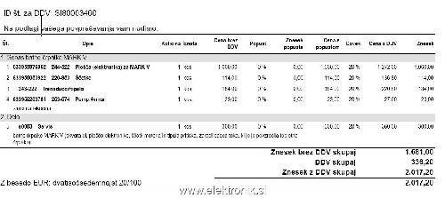

Grelci so vezani preko solid stay releya, tako da so praktično med nedelovanjem v zraku, verjetno se zato sploh pojavi 30V, sicer bi verjetno tako kot si rekel pokutila tistih 30 V...
če bolj zabavna je zadeva o popravilu -škodi omenjene naprave, očino delam v napačnem poslu.... Ščetke pregorjene na 30 V ???
 Velikost datoteke:  84.08 KB
 Pogledana:  96 krat
