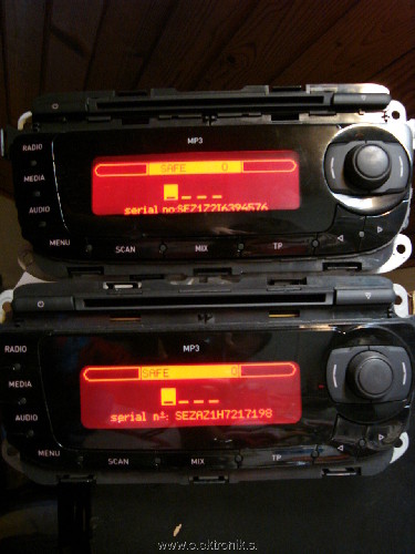

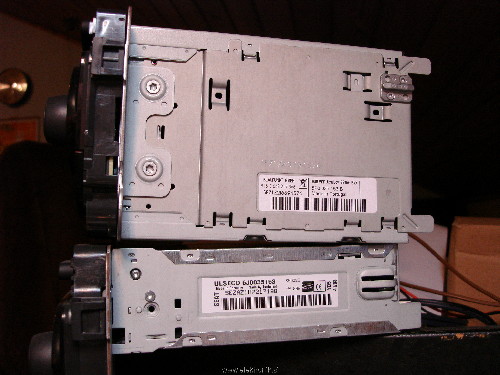

Ker vidim da je tale tema trenutno neaktivna, imam pa podoben problem kot avtor teme, bi tudi sam nekaj vprašal. Oče je rešil spodnja serijska (Blaupunktova) avtoradia iz nekih Seatov pred uničenjem. Oba naj bi imela sicer defektne CD enote zato so jih iz servisa poslali na uničenje. Obeh radijev mi je skoraj škoda, ker sta dokaj nova in lepo ohranjena in čeprav CD del ne deluje na obeh, bi znal prav priti za v kakšno delavnico.
Zdaj pa k očitnemu problemu. Ker sta bila oba radia odklopljena zdaj seveda zahtevata kodo, ki je pa seveda nimam. Za enega imam sicer neke servisne papirje, vendar ni napisanega nič uporabnega. Nekajkrat sem sicer že poskušal na slepo ugotavljati kodo, ampak ker seveda nisem ravno astrolog, kode niso bile pravilne. Radio se po dveh napačnih vpisih kode zaklene, odklene pa se ga (kolikor vem) po standardnem postopku za Blaupuntkove avtoradie; pustiš ga vklopljenega kakšno uro in se resetira...
Sedaj pa me zanima, če ima kdo kakšno idejo ali 'informacije' kako odkleniti taka avtoradija oz. kako priti do kode na nek normalen način. Ena možnost naj bi bila avtohiša kjer prodajo Seate, vendar mi ni ravno do tega da bi dajal več 10€ za nekaj, za kar še nisem čisto prepričan, če bo na koncu sploh delovalo. Nekaj sem že gledal na internetu za kakšen ustrezen 'keygen' vendar vidim, da so ti za Seate bolj redki, poleg tega pa so največkrat za kakšne starejše modele avtoradijev.

PrispevekObjavljeno: Ned Jan 02, 2011 8:13 pm    Naslov sporočila:   Odgovori s citatom
Če ne najdeš keygena za seata pa poišči enega za fauve (vw) ali pa audi (hint: vw im v lasti znamko seat in audi).

PrispevekObjavljeno: Ned Jan 02, 2011 8:28 pm    Naslov sporočila:   Odgovori s citatom
Da so omenjene firme povezane in uporabljajo iste dele mi je znano. Problem je samo v kodi oziroma serisjki številki. Resda je avtoradio iz npr. Seata identičen tistemu v VW, vendar ima drugačen zapis serisjke številke zaradi tega pa keygeni za VW ne delujejo za Seatove avtoradije, vsaj kolikor sem jaz to preizkusil.
