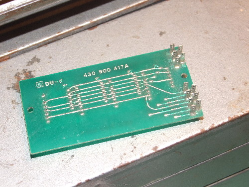

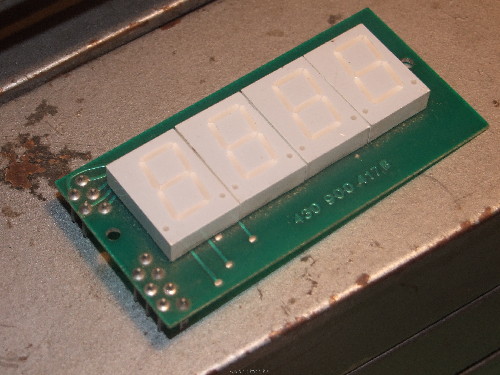

PrispevekObjavljeno: Sre Dec 22, 2010 8:00 pm    Naslov sporočila:   Odgovori s citatom
Poslikal stvar. Na zadnji strani je 12 pin-ov, narisan je Iskrin logo, piše DU-d, poleg tega še "430 900 417A", na prednji strani pa so led številke in piše "430 900 417B".
Prilagam slikovni material.
@Silvo - Zanimivo, morem torej ATMega "nabavit"... Smile Smile
(EDIT: odkril sem, da so grupirane, en pin je pa enostavno "odveč" (z voltmetrom stestirano, ne zasveti nobena pika (tudi "reverse-polarity" stestiran...), torej bo potrebno narest nek znakec (dvopičje) na ohišju ("kao" Wink))
torej 11 pinov, 4 za izbor številke, in 7 za 7 ledic na le-tej. Voltemer pravi: "Najmanjša napetost, s katere lahko ti vidiš to ledico je 1.5v". SUPER!
 Velikost datoteke:  1.43 MB
Zadnja stran... en pin odveč!!
 Velikost datoteke:  1.4 MB

PrispevekObjavljeno: Sre Dec 22, 2010 8:16 pm    Naslov sporočila:   Odgovori s citatom
Kakšen tiny2313 bo čisto dovolj.

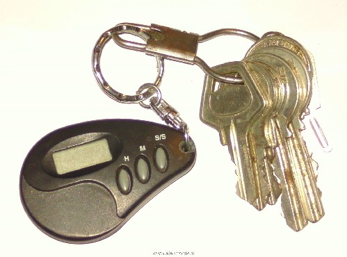

PrispevekObjavljeno: Sre Dec 22, 2010 9:39 pm    Naslov sporočila:   Odgovori s citatom
Tak timer najdeš v orginalu v obliki obseska za ključe. Če se prav spomnim, sem ga za drobiž kupil v Conradu.
