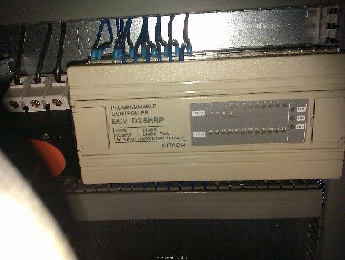

Na žalost ne vem odgovora - ker pa je tu omenjen HITACHi bi tenekaj vprašal.
Možnost imam uporabiti omenjeni PLC in kot sem zgruntal se programira v ActWin programu - tu pa je nastala težava nikjer ga ne morem dobiti. Ravno tako ne morem nikjer dobiti sheme kako bi izdelal podatkovni kaper RS232 - PLC
Ali bi mi lahko povedal kje se da dol potgniti ta program da podbira E serijo in kako priti do podatkovne ga kabla?
Hvala
