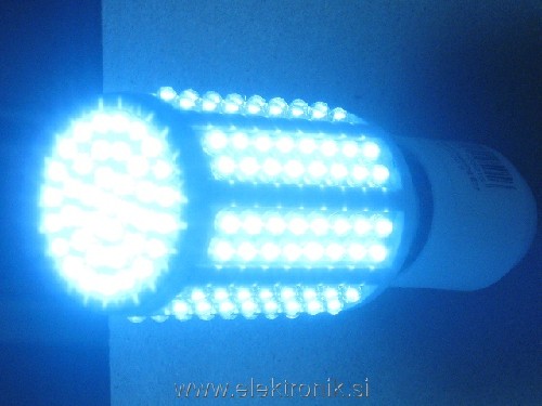

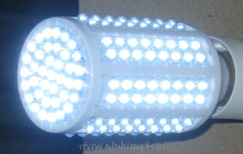

Iz DX sem iz firbca naročil 10W LED svetilko, ker me je zanimalo kako bi se obnesla takšna svetilka.
Podatki iz DX(copy/paste):
- 166-LED super bright white light bulb
- Color temperature: 6500K white
- Energy consumption: 10W
- Rated voltage: AC 220V
- Luminous flux: 1050LM (zelo dvomim)
- Connector: E27
To svetilko sem tudi pomeril. Meritve so pokazale da ima precej slab Power Factor.
Podatki meritve:
U = 222.8 V
I = 99 mA
P = 9.65 W
PF = 0.43
Sama svetloba mi osebno ne odgovarja (je rahlo moteča). Če gledaš vanjo še potem en čas vidiš polno "pikic", kamor koli pogledaš.

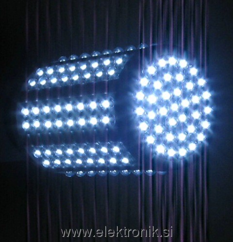

Zelo zanimivo je, kako kamera vidi to svetilko. Zanima me zakaj nastanejo te črte?
Lp, Primož

Slikano z bliskavico
 Velikost datoteke:  119.45 KB

Slikano brez bliskavice
 Velikost datoteke:  119.41 KB
Slika iz video posnetka
 Velikost datoteke:  61.22 KB

Tiste črtice ki jih kamera vidi, pa je to po moje zaradi različnih odbojev svetlobe v optiki fotoaparata - fotografiranje zelo svetlega objekta v temni okolici.

Vertikalne črte na sliki so normalen pojav pri CCDju, kadar je na sliki kakšen zelo svetel objekt. Tule: http://en.wikipedia.org/wiki/Charge-coupled_device imaš razloženo pod "vertical smear"...

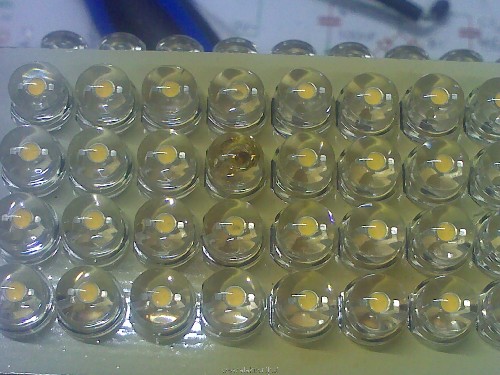

Testiral sem podobno žarnico, tudi 10W.
Žarnica je odpovedala po približno pol leta v zimskem delovanju, cca. 8ur dnevne uporabe.
Sicer sem imel že pri nakupu dvome o kvaliteti, ker sama žarnica nima nobenega hladilnika za odvajanje toplote. LED segment je narejen tako, da so LED precej skupaj, kar pa se v končni fazi greje.
Zadevo sem sedaj razdrl in si ogledal podrobneje. LED driver je kar kondenzatorski in sicer okoli 80mA skozi 4 pralelno vezane LED v seriji z 44-imi takimi sklopi.
Torej, ko pregori ena LED v segmentu 4-ih na preostale tri teče okoli 7mA preveč toka in tako dalje. Že v osnovi paralelna vezava LED ni priporočljiva dolgoročno.
Praktično je žarnica izgubila okoli 20% na osvetlitvi že prvi mesec uporabe, nato se je stopnjevalo na 40% pred okvaro.

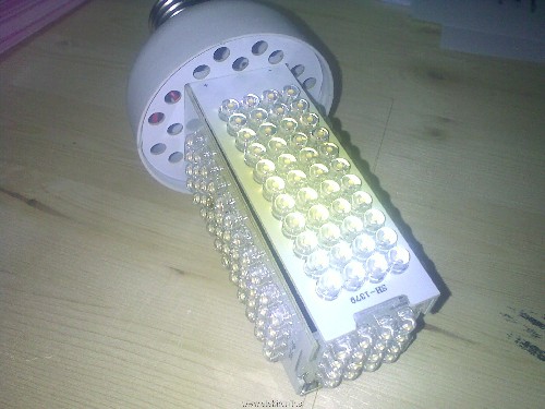

LED žarnica brez pokrova-buče
 Velikost datoteke:  293.55 KB

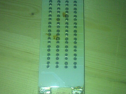

Tukaj se vidi, da je v eni LED pošteno zakurilo. Verjetno zadnja, ki je pregorela v segmentu 4-ih v paralelni vezavi. Praktično je doživela šok 80mA ali več.
 Velikost datoteke:  303.37 KB

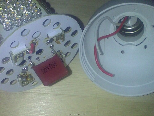

Na sliki kondenzatorsko napajanje, ki se nahaja v grlu. V notranjosti je še preostali del s usmerniškimi diodami, dvema kondenzatorjema in dvema uporoma.
 Velikost datoteke:  289.72 KB
Tukaj se vidi vezava posameznih LED plošč. V osnovi so vezane 4 take plošče v seriji, vmes je dodana še zgornja kratka plošča.
 Velikost datoteke:  302.67 KB
