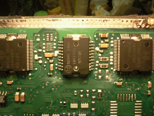

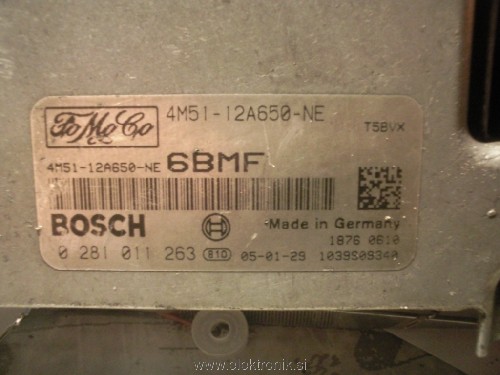

V motornem računalniku (Bosch) zgoraj omenjenega avtomobila se poleg ostalega nahajajo tudi čipi na sliki. Ima morda kdo datasheet ali link do teh čipov?

Lojz je napisal/a:
Tole je padlo ven:
http://www.codecard.lt/electronics/bosch-ic/bosch-30532-motor-ecu-driver/prod_380.html
http://www.codecard.lt/electronics/bosch-ic/bosch-30348-motor/solenoid-driver/prod_201.html

Datasheeta za te čipe ne boš dobil, ker so custom made. Povprašaj v avt*elektr*nika.si če jih imajo kaj..

Hvala za odgovore. Bolj me zanima, če ima kateri od teh v sebi integriran
stabilizator napetosti 3,3V in 5V. Na sami tiskanini nisem našel povezave iz
pina za napajanje procesorja nikamor drugam kot na te čipe.
Lojz
Aktiv.: 39.68
PrispevekObjavljeno: Sob Jan 08, 2011 12:12 pm    Naslov sporočila:   Odgovori s citatom
Glede na to, da imajo kar dobre povezave za hlajenje, je možno da so tudi regulatorji notri integrirani.

Računalnik so mi "popravili". V bistvu so mi iz starega prepisali podatke na drugi rabljen računalnik. Starega sem "moral" pustiti tam.
Avto deluje! Motorni računalnik so prepisali tukaj.
