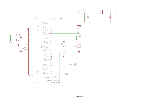

Prilgam program in shemo. Program je napisan za merjenje treh temperatur , tu se mi je pa ustavilo.
SHEMA
 Velikost datoteke:  71.74 KB
 Pogledana:  93 krat

Prva stvar, ki mi pade v oči je to, da nimaš nikjer definiranega kristala?! Tako kompajler nima najmanjšega pojma, s kakim taktom naj operira in posledično se lahko zgodi, da wait 1 ni 1 s, ampak je lahko bistveno več ali manj. V svoj program vstavi na vrhu, kjer imaš definiran čip še tole $crystal = 1000000 za 1MHz kristal. Ti vstavi vrednost svojega kristala, potem pa uporabi timer. ČE ti zašteka, vprašaj.
LP G
._. _ _ ._. _.__. _|
[ (_](_)[ (_] /_(_]
._|
vilko
Prispevkov: 3361
Aktiv.: 14.18
Kraj: Dragomer
PrispevekObjavljeno: Čet Jan 06, 2011 12:43 am    Naslov sporočila:   Odgovori s citatom
RGorazd je napisal/a:
Ja, to je slaba razvada. Če frekvenca nihanja oscilatorja oziroma kristala ni definirana, Bacom prevajalnik privzame vrednost, ki ji je dana pod Options>communication>frequency, kar ni nujno tisto ta pravo.
Vendar je tako ta način, kot definicija $crystal v programu le informacija prevajalniku, da naj bi mikrokrmilnik nihal s tako in tako frekvenco. Prevajalnik potrebuje to informacijo za iizvajanje vseh ukazov, ki predvidevajo časovne ritme (bodne hitrosti komunikacije, wait ukaze in podobno).
S kakšno hitrostjo bo pa avr res nihal, se določa z Fuse and Lock biti. In ti naj bodo nastavljeni na isto hitrost, kot to predvideva po naših navodilih prevajalnik.

Naslednji korak bi pa rad naredil, da bi s pomočjo treh tipk (Tipka+; Tipka-; Tipka_potrditev) nastavil željeno temperaturo vklop in izklopa, vendar nevem kako bi se lotil te zadeve.
Recimo, da bi na začetku rad na zaslono da se izpiše "Temperatura vklopa" XX in bi potem s tipko+ in tipko- nastavil željeno temeraturo in potem s pritiskom na tipko_potrditev shranil nastavljeno temperaturo v "tepm_vklopa" in jo nato primerjal z izmerjeno temperaturo. Torej bi v zanko vstavil namesto konstan (if tv1 < 16 then) vstavil nastavljene temperature (if tv1 < tepm_vklopa then).
Prav tako tudi za temperaturo izklopa.
Prosim za pomoč in nasvete kako, na kak način naj se lotim zadeve.
LP DENIS
