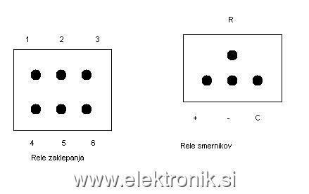

Rad bi da bi ob zaklepu in odklepu utripnili smerniki(enako dolg utrip kot so vklopljeni motorčki ob delovanju).Odkril sem oba releja,pin 1 ima 12v pri odklepu,pin 3 pa pri zaklepu.Pri releju smernikov pa ima + pin 12v pri vklopu stikala za vse 4
Katere pine povezati da bo delovalo?
 Velikost datoteke:  8.82 KB
 Pogledana:  13742 krat
MadMax
Prispevkov: 4743
Aktiv.: 20.00
PrispevekObjavljeno: Čet Jan 13, 2011 9:39 pm    Naslov sporočila:   Odgovori s citatom
Z avtomatom žmigavcev si tu ne boš dosti pomagal, ker je zadeva vezana še prek stikala za vklop vseh smernikov.
Omisli si raje še en rele z dvema delovnima kontaktoma (ali 2 klasična avtomobilska releja), majhno 1A diodo (1N4007 ali podobno) ter dve varovalki v ohišjih.
Rele vežeš vzporedno motorčku, vmes daš še diodo, da dela le na zaklep. Ali pa rele kar med 3 in maso brez diode, če so motorčki vezani direkt na 1 in 3.
Iz stalnega + pa prek varovalk in delovnih kontaktov vežeš na vsako vejo smernikov.

Razmišljal sem,da bi vezal rele med 3 in maso,kontakti bi bili vzporedno vezani na stikalo za vse 4.Think

Stikalo za vse 4 ima več funkcij. Poleg tega da pripelje 12V na avtomat obenem tudi sklene leve in desne smernike. Najmanj komplicirano bo tako, kot je rekel madmax.

V osnovi res ni komplicirano, dokler dela le to čemur je namenjeno.
Izhod iz avtomata smernikov je normalno v zraku, šele z volanskim stikalom ga povežeš na levo ali desno vejo smernikov, napajanje prek kontakta.
Stikalo vseh 4-ih pa sklene obe veji ter zagotovi napajanje kljub temu, da nimaš kontakta, pa še žarnico ima v sebi za osvetlitev in indikacijo vklopljenosti.
Nepoznavalec pa ne bo zlahka povezal vseh 30 kontaktov (volansko stikalo, kontakt +, stalni +, avtomat, žarnice, vklop luči...).
Skratka, edina smiselna vezava je v prvem odgovoru.
Zaradi mene lahko zakomplicira tudi z računalnikom in vesoljsko elektroniko z optičnimi povezavami, ampak kot je videt mu že dva navadna releja nista preveč jasna....
mcer je napisal/a:
Na stikalu vseh 4ih imaš vse potrebne žice, da z dodatkom 3 in mase modula CZ narediš prvi predlog.
Le prave žice še moraš poiskat.
To z relejem mi je jasno,kako pa najdem vsako vejo smernikov?(R,C)
MadMax
Prispevkov: 4743
Aktiv.: 20.00
PrispevekObjavljeno: Čet Jan 13, 2011 11:29 pm    Naslov sporočila:   Odgovori s citatom
Poguglaš za standardnimi oznakami vodnikov v avtoelektriki, ali potegneš žice od levega in desnega prednjega smernika, lahko vlečeš iz volanskega stikala...
Sicer pa gre tudi z majhno 12V žarnico na kabelčkih in malce preproste kmečke logike.
R in C nista L in D veja.

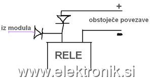

Zanima me kako pravilno zvezat smernike, da bodo ob zaklepanju ali odklepanju utripali.
Poiskusil sem že z vezavo na rele, a se ni obneslo, saj ko sem zaklenil se je ob utripanju prižgal še radio, ventilator, črpalka goriva, računalnik...
potem sem poiskusil z vezavo na stikalo vse štirih smernikov. Če sem vezal le na en pin mi je svetila samo polovica, če sem pa razdelil žico in povezal na oba pina pa je centralno delovalo kot mora. Vendar se je pojavil problem ko sem hotel imeti samo levi ali pa samo desni smernik, ker so se takrat prižigali vsi.
Gre pa Chevrolet Aveo 1,2 16V letnik 2010
modul je pa nek kitajski, ki ima za smernike samo eno vijolično žico
Hvala za vašo pomoč
Alex17
Prispevkov: 476
Aktiv.: 2.55
Kraj: Ljutomer
PrispevekObjavljeno: Čet Jun 02, 2011 6:26 pm    Naslov sporočila:   Odgovori s citatom
Dioda reši oba problema. Odvisno kateri ti je bolj priročen oz. lažji za izvedbo. Pomoje je lažji tisti z relejem, seveda če si imel v mislih rele, ki vklopi vse 4 smernike naenkrat. Pri obstoječi povezavi na rele izmeriš katera žica je +, jo prekineš in povežeš po spodnji shemi. Dioda naj bo 1n4007 ali kaj podobnega (ne 1n4148).
 Velikost datoteke:  5.55 KB
 Pogledana:  12599 krat
