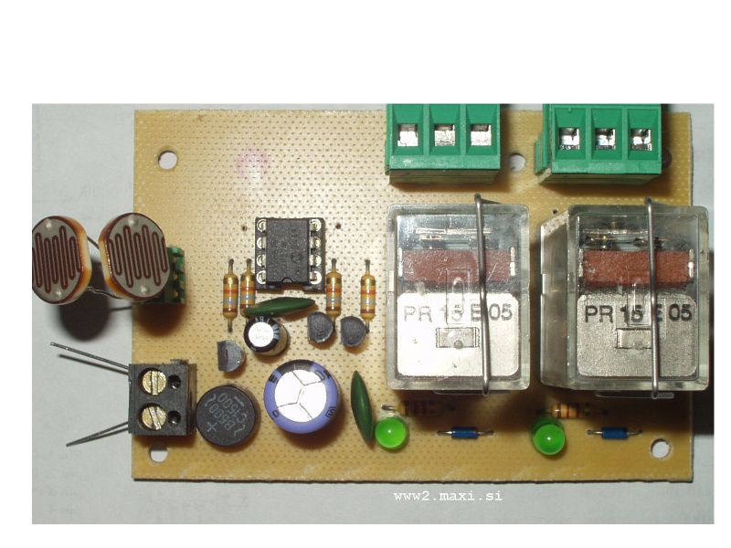

Kolega me je prosil, če bi mu lahko izdelal vezje, ki bi mu obračalo sončni kolektor proti soncu. Zadevo sem hotel izvesti čim enostavneje zato sem uporabil pic. Kot se vidi s fotografije je vezje res enostavno, saj je sestavljeno iz kakih dvajset elementov.
Tudi delovanje je zelo preprosto. Senzor je sestavljen iz dveh LRD3 uporov, ki morata biti med seboj zamaknjena za 90°. (ohišje za njega bom izdelal jutri v službi – bom pripel fotografijo) ter se mora montirati na kolektor. Na uporih z dvema AD-jema merim napetost. V trenutku ko je na obeh kanalih enaka napetost to pomeni, da sta upora enako osvetljena torej je kolektor najbolje usmerjen, Če bo en upor bolj osvetljen kot drugi, bo pritegnil eden iz med relejev, ki bo vključil motor za rotiranje kolektorja v potrebno smer.
Vezje še ni bilo uporabljeno v praksi – a glede na testiranje v delavnici ne pričakujem težav. V prilogi TIV,razpored,HEX. ASM-ja nisem pripenjal, kajti moram ga malo 'prečistit', pa dopisat komentarje. Če koga zanima, tudi ni problema ga lahko dobi.

Odlično Silvo !
Zanima pa me, kako se stvar obnaša v primeru "delne oblačnosti", torej ko je eden od fotouporov v senci oblaka. Si simuliral tudi "večer", torej ko sonce zaide in "jutro", ko sonce vzide. Kaj se dogaja takrat ?

Varinata, da bi padla senca oblaka le na en upor je po moji presoji minimalna.
Sicer pa osvetlitev nima nobene veze. Zadeva kot sem zgoraj napisal dela zelo preprosto. Foto upora sta dana med minus ter analogna pina PIC-a proti + sta dana dva fiksna upora. Najprej izvedem meritev na enem nato na drugem AD-ju. Glede na rezutat vklapljam releje. Meritev izvajam ca. vsake 2s. Med kanali dopuščam 2 enoti resolucije AD-ja tolerance tako, da zadeva ni preobčutljiva.

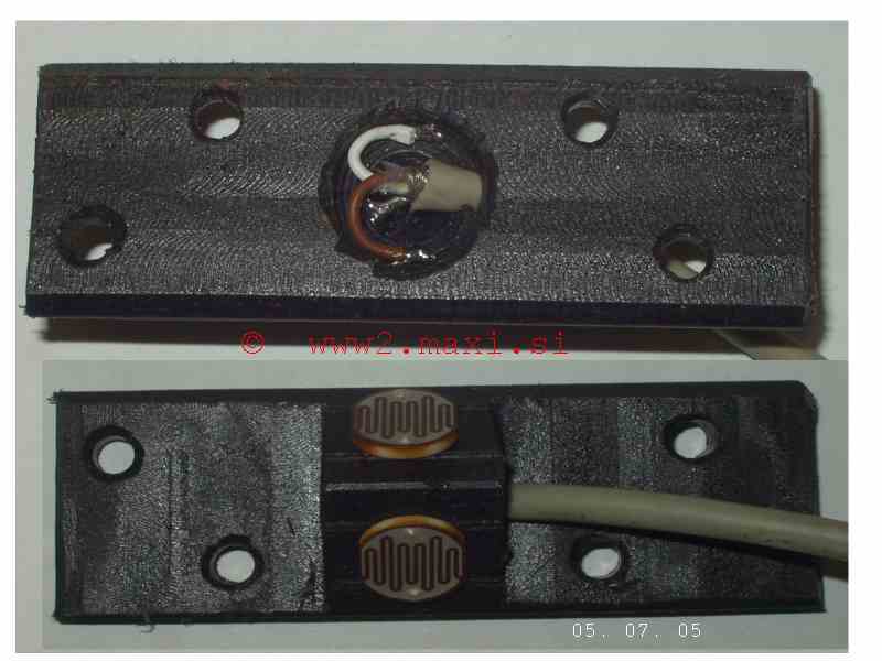

PrispevekObjavljeno: Tor Jul 05, 2005 9:43 am    Naslov sporočila:   Odgovori s citatom
Takole sem izdelal senzor.
