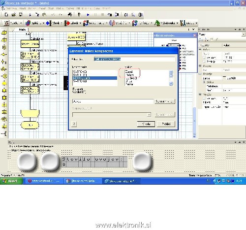

Inicializacija LCDja na začetku manjka.
Vmes med programom pa manjka čiščenje - brisanje.
Glej sliko. Primere uporabe LCDja si oglej.
Najdeš jih na Matrixovi strani, pri SLO zastopniku (echo.si),
youtube........
