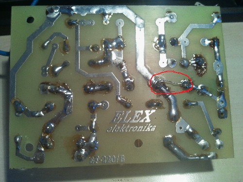

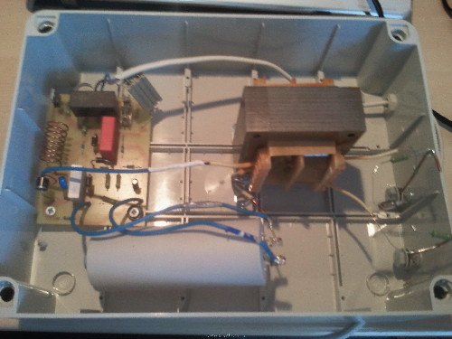

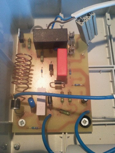

Bom porabil kar tole temo.
Namreč v roke sem dobil pašni aparat ELEX EF-220/b, ki ne deluje. Na indikatorju impulza ni nič, oz. zadeva soloh ne pride do tam. Na vsake toliko časa v vezju nekaj "zašmelca". Menjal sem že mkt kondenzator za navadnega 1uF 630V (originalni je bil 600V) Zamenjal bom še vse polprevodnike. Morda je že kdo kaj podobnega imel, kaj je bil vzrok. (aja varovalka je cela)

Zadeva ne izgleda nič kaj preveč komplicirana, tako da, če z navadnim multimetrom preveriš diode in upore bi moral skoraj že najti napako. Preveri tiristor, če prebija.

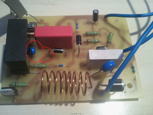

Sem se ravno lotil risati pa me moti da je ena nogica varistorja povezana na svojo povezavo in na eno čez.

Tukaj kolikor vidim ni bila strela, sem pa ugotovil da tisti modri varistor pri kablih prevaja, tako da bo tudi tisti za zamenjavo.

Tako, električni pastir zopet lepo dela. Zamenjal sem vse polprevodnike diac in tiristor (dal sem noter 2n6509) Poleg tega pa sem meš še probleme z kablom, kateri je imel ogromno upornost, tako da sem zamenjal še tega.
