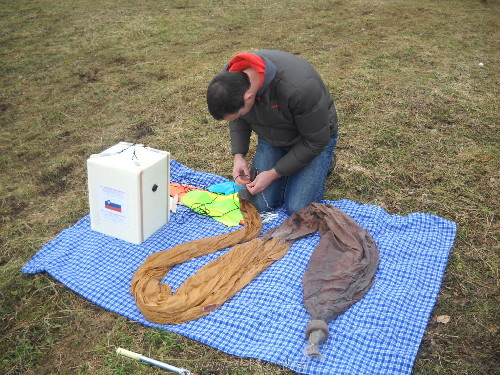

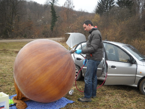

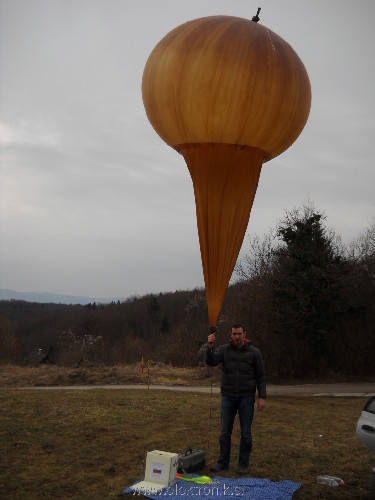

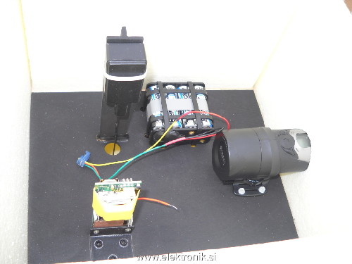

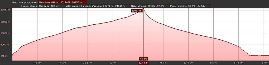

V nedeljo sem testiral GPS modul, ki ga bom uporabljal pri prihodnjih raketarskih projektih. V ta namen sem GPS modul namontiral na z vodikom napolnjen meteorološki balon. Na ta način sem lahko do določene mere simuliral pogoje, ki bodo prisotni pri letu rakete na velike višine. Modul sestoji iz Trimble Lassen IQ GPS-a in 5W radijskega oddajnika, ki oddaja na 2M valovni dolžini. Poleg tega je bil v tovornem odseku tudi 50mW pomožni radijski oddajnik, ki je oddajal na frekvenci 224MHz. Za napajanje GPS-a sem uporabil osem litijevih baterij Energizer Ultimate Lithium L91, ki delujejo do -40°C. Poleg tega je bila na krovu tudi majhna digitalna kamera Oregon Scientific ATC-2K. Na žalost se je pri letu skozi oblake na objektivu nabrala rosa zato je posnetek zamegljen.

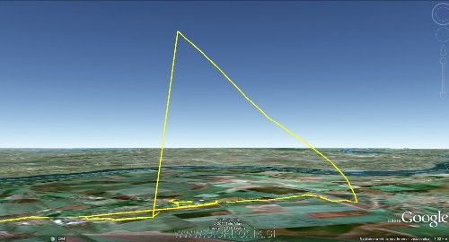

Pri lansiranju balona in zasledovanju mi je pomagal kolega Blaž. Spustila sva ga ob 10:22 dopoldne blizu vasi Volčja jama na Dolenjskem. Veter ga je odnesel proti vzhodu. Po približno 55 minutah dviganja je dosegel največjo višino 20.957 metrov, ko je bil približno 10 km vzhodno od Novega mesta. Ko se je balon razpočil se je odprlo padalo, s katerim je tovorni del varno pristal. Veter ga je zanesel čez državno mejo. Pristal je sredi vasi Mali Lipovec na Hrvaškem. Presenečeni domačini so ga pospravili v drvarnico. Celoten polet je trajal 92 minut in 55 sekund. Spodaj je nekaj slikic, in link do filmčka, ki ga je zmontiral Blaž.

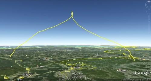

Trajektorija poleta v Google Earth:

Zakaj je balon počil ?( tlak , temperatura ,....) ?
Ohišja za kamere morajo biti ogrevana vsaj za take višine da je to standard.

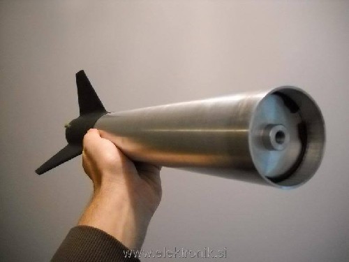

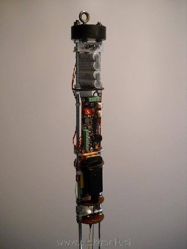

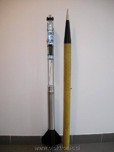

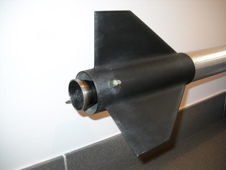

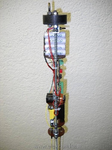

V bistvu je tale GPS modul prvič letel prav na raketi.Raketa je poletela 3046 metrov visoko, dosegla pa je tudi nadzvočno hitrost (1,05 Macha). Sem spodaj prilepil nekaj fotk in pa posnetek.
Balon se med dviganjem napihuje, zato ker se zunanji zračni tlak zmanjšuje. Tako se takle balon, ki na zemlji v premeru meri 2 metra napihne na okrog 8 metrov premera preden poči.
Kamera ni bila ogrevana. Za napajanje sem uporabil dve litijevi AA bateriji in kot lahko vidiš na posnetku je dve uri in pol kasneje ko sem jo našel še vedno snemala.
Tule je še posnetek (začne se ob 1:38): http://www.youtube.com/watch?v=2JUzUwIbEwQ
Raketa je zaradi močnega vetra pristala 4,3 km stran ampak smo jo s pomočjo GPS-a našli v 20 minutah.
Spodaj še track v Google Earth.
