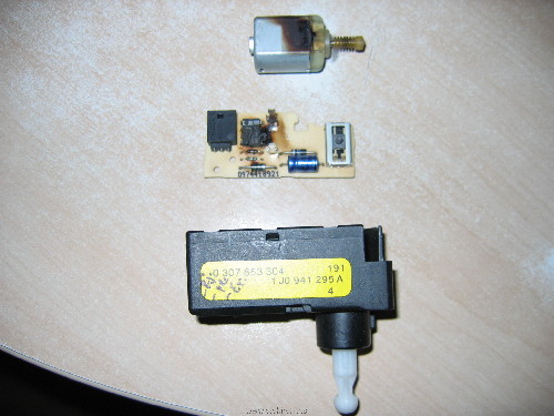

pozdravljeni,

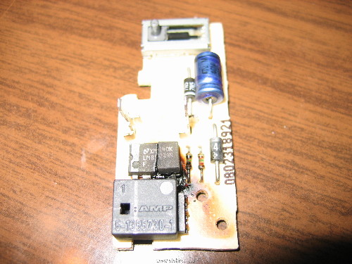

na motorčku za regulacijo (ročno) višine žarometov je skurjen čip z 2x4 pini.
Oznaka čipa ni vidna v celoti.Ali ga kdo od vas morda pozna LMB_021N ?
Kje se ga dobiti? Kaj bi po vašem bil razlog uničenju?
lp milko Think

Verjetno LMB1021N. Na tujih forumih je že bilo nekaj govora o tem. Z nekaj sreče čip dobiš na ebayu.

Čip je lmb1021n. Na tujih forumih sem zasledil, da so imeli prav s tem čipom problem. In ravno tako ga je odneslo.
Smile Malo prepozen

Torej je potem tale čip primerjalnik in PWM?
