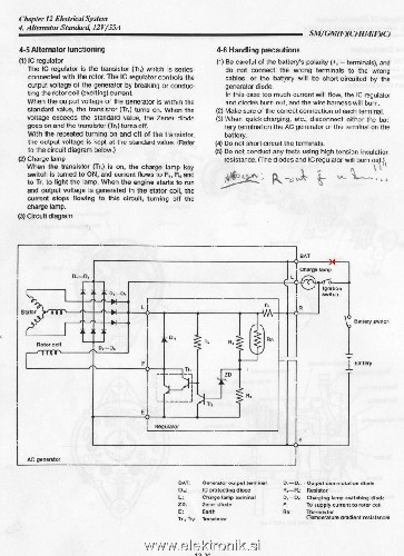

V prilogi vezava, če ti kaj pomaga.

vseeno hvala ampak zgornja shema mi ne pomaga kaj dosti, ker kot zgleda je na sliki alternator z vgrajenim regulatorjem in kontakti nimajo istih oznak. za ta alternator pa ne vem če ima vgrajen regler ali ne!

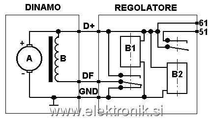

Priključke D+, D- in DF ima dinamo. To so izhodi za na regler. Iz njega gre pa potem na akumulator.
http://www.poljoprivredni-forum.com/showthread.php?t=16178&page=352
post #3519
Vezava dinamo-regler

Regulator ("regler") ni montiran v alternatorju že od nekdaj.
Pred časom, v začetkih elektronike, so se uporabljali mehanski reglerji.
Upor in ene sorte 3-točkovni rele, poenostavljeno napisano.
Danes se to zdi primitivno, a je zadeva delovala zanesljivejše od dandanašnje elektronike.
Regulator za dinamo je bil bolj kompliciran. Več priključkov, pa mislim da 3 "releji".
post #3519
Tako je...
in jaz bi ga zamenjal z alternatorjem od kakšnega avta
