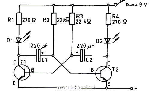

PrispevekObjavljeno: Čet Mar 03, 2011 10:37 pm    Naslov sporočila:  Re: LED multivibrator Odgovori s citatom
bibito je napisal/a:
Rabiu bi kakšno čim preprostejšo shemo
Bo spodaj pripeta (iz knjige Dobro jutro elektronika) dovolj enostavna ?
 Velikost datoteke:  20.67 KB
bibito
Pridružen-a: Sre 02 Mar 2011 22:54
Prispevkov: 8
Aktiv.: 0.05
PrispevekObjavljeno: Čet Mar 03, 2011 11:37 pm    Naslov sporočila:   Odgovori s citatom
ta utripalnik že imam narejen ampak jaz potrebujem flasher 2x leva in 2x desna stran ledic z čipoma ne555 ter cd4017...

PrispevekObjavljeno: Pet Mar 04, 2011 2:27 pm    Naslov sporočila:   Odgovori s citatom
Pa misliš, da bo zmogel, če ima očiten problem že z minimalno predelavo tranzistorskega multivibratorja ?
Sploh ob tem, ko je zastavil tako, da se ne morem otresti občutka, da bo na koncu nek Quad core CPU poganjal tole reč - za vsako lediko en core ?
