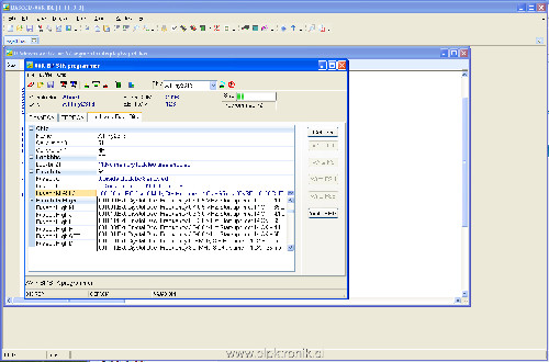

bojan_z Član
Pridružen-a: Pet 16 Maj 2008 20:28 Prispevkov: 256 Aktiv.: 1.23 Kraj: Maribor
Objavljeno: Čet Mar 10, 2011 9:36 pm Naslov sporočila: |
Se da to nastavit tudi v BASCOM u. en tiny2313 sem že "zafural" ne bi rad še tega.
je to tukaj
pripenjam sliko.
To tukaj moram nastavit preden prenese program v mikro.
Ker sem jaz nastavil sicer na ext osc.... in nato rekel write FS , pa je z mikrom konec.
532.94 KB |
29 krat |

Objavljeno: Čet Mar 10, 2011 10:19 pm Naslov sporočila: |
Zakljenjne boš rešil tako, da med programiranjem pripelješ vsaj štirikrat hitrejši zunaji takt kot je hitrost programiranja.
Če pa si pomotoma nastavil notranji RC osilator na minimum(faktor deljenja) ga pač moraš lepo (štirikrat) počasneje programirati z nastavitvijo zakasnitve. Vsaj tako je pri Tiniyu.
lojzek Član
Pridružen-a: Pet 25 Jan 2008 8:00 Prispevkov: 3387 Aktiv.: 15.99
Objavljeno: Pet Mar 11, 2011 7:22 am Naslov sporočila: |
Malo bi pomagalo, če bi poskusil prebrati in razumeti, kar so ti ljudje povedali v prejšnjih postih....
Pa povej, koliko traja tvoj wait1, prosim . Zakaj moramo ugibati?
Tiny je po sliki nastavljen na interni 8MHz oscilator (fusebit KLA 987), ki ga potem deli z 8 (fusebit C), tako da je njegov osnovni takt trenutno 1MHz. Kolikor je tudi po defoltu nastavljen nov tiny 2313.
In če Bascom ne ve, da mikro dela z 1MHz, kako naj potem zna narediti sekundne pavze (wait1)?
