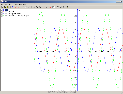

Zanima me, če ima kdo iskušnje z tem, ali je možno porabnik, ki je vezan na medfazno napetost 400V (konkretno varilni aparat-trafo), tako regulirat?
Vmes bi rad namestil regulator z triakom (seveda ustrezne moči), pa me zanima, če je to sploh možno, ker ni več samo ena sinusoida, ampak sta dve, malo zamaknjeni ?

Medfazna napetost je še vedno je ena sinusoida, ampak z efektivno napetostjo 400V (oz. 564V vršne napetosti). Temu primerno je treba izbrati elemente v vezju...

Temu nisem prepričan, vrhna napetost je enaka, kot pri eni sinusoidi.

Ce odstevas dva sinusa, ki sta medsebojno zamaknjena za 120 stopinj dobis: sinus katerega amplituda je za koren(3) krat visja. Pri fazni napetosti 230V je medfazna napetost 400Vef(566Vp).
