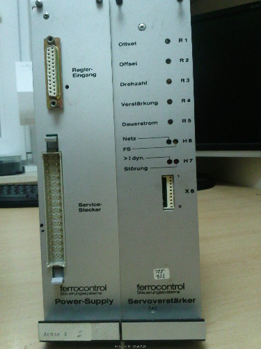

Za pomik x osi s servomotorjem je bil uporabljen Ferrocontrol servo drive SVC 266 V57. Ker je stari računalnik odpovedal sodelovanje, bi ga krmilili z Mach3, pa nikjer ne najdemo podatkov o krmilniku ali vhodih na konektorju. Če se komu utrne odrešilna misel, je dobrodošel.

He he [slovenščina je zame španska vas] ima podoben probelm s Boschom!
Ponavadi taki gonilniki imajo serisko komunikacijo 485,RS232... ter pulsno: CLOCK ali analogno -10 to 10 vdc.
V mojem primweru zadevo nameravam rešiti tako, da bom z funkcijskim generatorjem preko zaporednega upora cc 500 om tipal posamezni pin na komunikacijskem konektorju ter opazoval stanje motorja.
Načeloma ti bi tudi lahko to probal ! ampak moraš upoštevati, da so lahko signali balancirani ! Ja, seveda bi pa moral prej pomeriti U na vsakem pinu preden bi ga krmilil ali povezal na maso, če bi bili slučajno signali balancirani ....
