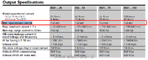

Psevdomim ti je že povedal, da je tok tvojega kontaktorja manjši, kot minimalni tok SSR-ja. Zato ta ne izklopi.
Dodaj še kakšno breme, pa bo delalo.
 Velikost datoteke:  59.42 KB
