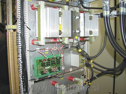

Imam diodo ki bom priključil okoli 200A.Ne kako se to priključi na plus in minus?Je mogoče posebno ohišje ali kako drugače?Premišljujem da bi med 2 lesene ploščate letev in na vsaki stran čeveljčki z kablom.

To zadevo se priklopi med dvema hladilnikoma
mogoče celo na bakrene tračnice.

Za diode ne vem. Ampak za tiristorje v takem ohišju je celo predpisano s kakšno silo (tlakom) morajo biti stisnjeni

Enako za diode. Take diode se najdejo na močnostnem delu pogona električnega viličarja. Običajno je v hladilu vzmetni zatič na katerega se dioda natakne (vidna izvrtina na diodi) Z druge strani je običajno prečka iz izolacijskega materiala, ki je z dveh strani privijačena na hladilo, ter tišči kontakt ter ob enem diodo na hladilo.

Aluminijasta hladilnika in diodo pa stisneš v sendvič z recimo tem .
Edit: še videz sendviča:
