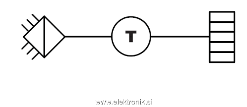

Zadeva je naslednja da sem dobil nalogo da narišem shemo da bo grelec deloval takrat ko bo senzor zaznaval gibanje, zakaj pa imam še tukaj termostat pa mi ni jasno, skratka jaz moram izdelati shemo z simboli teh treh zadev. V risanju shem sem v čisti temi, nihše nam v šoli ni razlagal tega področja, zahtevajo pa da to znamo.
Aktiv.: 33.05
PrispevekObjavljeno: Sob Apr 09, 2011 9:53 am    Naslov sporočila:   Odgovori s citatom
Whistle
 Velikost datoteke:  29.9 KB
Highlag
Prispevkov: 4034
Aktiv.: 17.02
Kraj: Črnuče
PrispevekObjavljeno: Sob Apr 09, 2011 4:51 pm    Naslov sporočila:   Odgovori s citatom
Ja to je to... Wink
Senzor - termostat - grelec
Aktiv.: 33.05
PrispevekObjavljeno: Sob Apr 09, 2011 5:01 pm    Naslov sporočila:   Odgovori s citatom
Zgoraj pa toliko besed za enostaven odgovor. Rolling Eyes Wink

safarictomi, pa je to elektrotehnična šola da ne razlagajo risanja shem v elektronski obliki?
gkrusi
Prispevkov: 811
Aktiv.: 3.72
Kraj: Ptuj
PrispevekObjavljeno: Ned Apr 10, 2011 4:04 am    Naslov sporočila:   Odgovori s citatom
Najdi si nek program za risanje shem, v njem je bo precej simbolov že zrisanih in poimenovanih. Predlagam na primer sPlan ali pa kaj podobnega.
Super bi bilo vedet več podatkov, kaj bo grelec grel, na kako temperaturo, s kako natančnostjo, s kako močjo...? Kot temperaturni regulator lahko uporabiš kar bimetal stikalo, lahko pa poiščeš kako shemo digitalnega termostat in po njej izvedeš regulacijo. Seveda bo tako projekt precej obsežnejši. Za grelec lahko uporabiš simbol, ki ga je predlagal Branez, lahko pa uporabiš kar simbol za upor (navsezadnje grelec ni nič drugega, kot močnostni upor). Kot simbol za senzor gibanja pa bi jaz narisal eno škatlico, z napisom "senzor gibanja".
