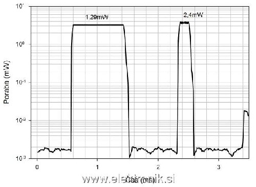

Rezultat merjenja porabe dveh implementacij FFT. Prvi cikel uporablja celoštevilsko aritmetiko v Cortex-M4 jedru, drugi pa realna števila in razširjen nabor M4F.
 Velikost datoteke:  53.35 KB
