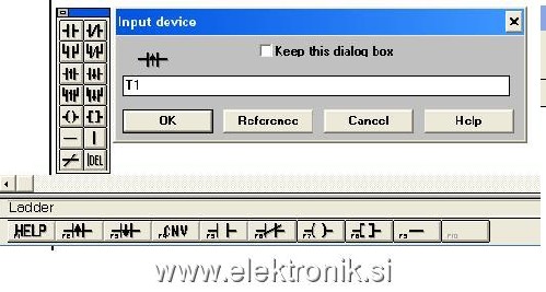

PrispevekObjavljeno: Sob Apr 16, 2011 2:35 pm    Naslov sporočila:   Odgovori s citatom
----'|----- Zanimalo bi me še to kje ta ukaz dobim? Smile
LP!
Prejudice is ignorance...
igo
Prispevkov: 3641
Aktiv.: 16.00
PrispevekObjavljeno: Sob Apr 16, 2011 4:58 pm    Naslov sporočila:   Odgovori s citatom
Ja ---'|--- je sprednja fronta signala. Vsaj jaz to tako označujem. Morda bi moral tako ---|'|--- .
