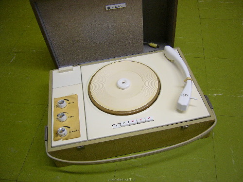

Gramofon EAG Kurt Ehrlich, model "SOLO". DDR.

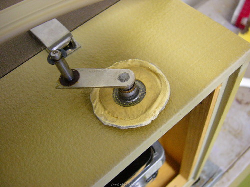

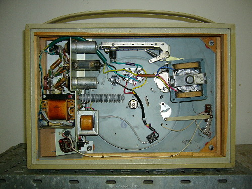

Nov projekt v delavnici! Letnik nekje 66, točen datum ni znan, datumi na štemplih so 65, elementi pa 65 in 66. Lampa je še zdrava, igla nekaj da od sebe, zvočnik tipitopi, ojačevalnik sicer deluje. Pogon je pa fuč, kolesce za prenos iz motorja na ploščo je preperen. Verjetno bom izdelal novo kolo, s pleksijem in O-ringom. Obnova kolesa pride 40$ čez lužo, tako da..
Kvaliteta gramofona je bolj tako-tako, bolj stružnica kot kaj drugega. Svojih plošč nebi poslušal na tem.

Pomeri premer defekt pogonskega kolesa, premer in dolžino osi, ki je v funkciji tega kolesa.
Verjetno pri meni v obilo krame obstaja kaj enakega ali zelo podobnega .
Je pa zelo enostavna dodelava takšnega neuporabnega kolesa, le ustrezen material in stružnico potrebuješ.

fi 44mm zunanja guma, fi 4mm x 8mm dolžina puše (osi).

hja, sem tudi jaz predelal ročko na čisto drugo glavo, ni blo druge rešitve, pa idler sem naredil nov, tako da sedaj dela. ampak začne hreščat, moram še lampo zamenjat.

lampa je bila OK, pomenjal sem kondenzatorje, so spuščali enosmerno..
Nekaj je še na hitrostjo problem, od začetka ne dobi zadostnih obratov, moram premeriti s tahometrom, kje popušča.
