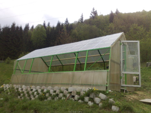

Pozdravljeni. Sedaj je čas setve in sem se lotil rastlinjaka, postavljenega in pokritega že imam (spodaj prilagam sliko samega rastlinjaka), sem pa prišel na idejo, da bi naredil okna, katera se samodejno odpirajo/zapirajo glede na temperaturo, za odpiranje oken bi uporabil kar avtomobilski oziroma kamionski elektromotor za brisalce (12V). Deloval bi pa na dve temperaturi, pri 25°C bi odprl okno pri 24°C bi ga pa zaprl. Se pravi da bi potreboval tudi dve koncni stikali ko bi se okno do konca odprlo/zaprlo. Je kdo pripravljen sestaviti to krmilje oziroma mogoce ve kdo ki to celo prodaja. Za vsako informacijo vam bom zelo hvaležen.
Lepo pozdravljeni, Jernej
