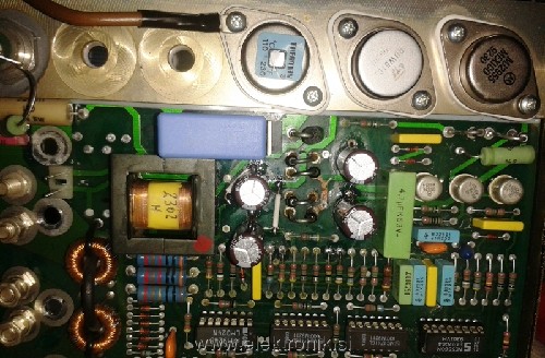

Hvala za shemo 6dan8, mislim da ne bo isto. Jaz imam zadaj samo en tak konektor kjer pride gor priklopljeno 230VAC in najbrž še izhod 0-60VDC.
Drugih konektorjev ni gor razen spredaj dva + in - ampak ta dva sigurno nista izhod.

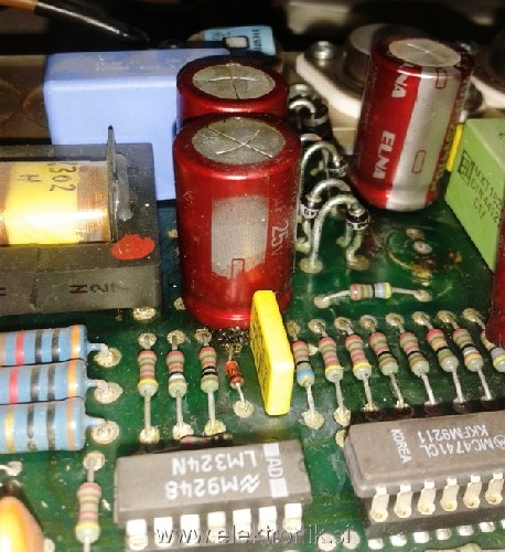

Napako pa tudi mislim da sem že odkril in jo že tudi saniram. Elektrolitski kondenzator 470uF/25V je zgleda spustil "elektrolit" (kar še nisem videl, če je to seveda elektrolit) in je razžrlo del vezja, tako da manjkajoče sedaj brikam. Tudi pocinjeni elementi zgledajo kot da je gor rja od te tekočine...

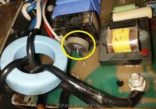

Sem pogruntal priklop konektorja in zadeva na DC strani ne deluje, na izhodu dobim konstantnih 2,2VDC kljub regulaciji. Elemente sem pregledal in premeril vse kar se je le dalo ter zamenjal samo elektrolite 4x 470uf, ki so bili zanič. Edino ob vklopu se zabliska po tem elementu na sliki, ki pa nevem kaj je (mogoče kondenzator ?).

PrispevekObjavljeno: Pet Maj 03, 2013 11:31 am    Naslov sporočila:   Odgovori s citatom
Meni deluje kot ptk upor, glede na moje minimalne izkušnje z njimi. Naj pa prosim to nekdo ovrže ali potrdi.
