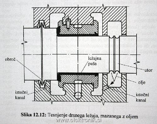

obstaja še možnost centrifugalnega tesnenja, ampak mora biti gred vodoravna. primerno predvsem za velike hitrosti, kot je to tukaj.
lahko kaj več poveš o aplikaciji?
