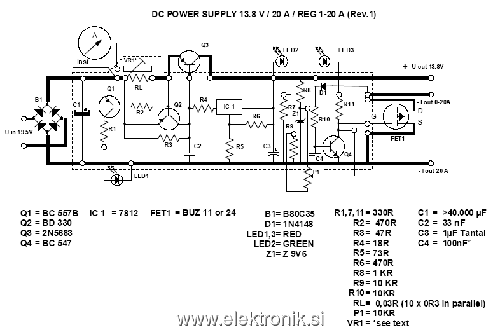

Lep pozdrav.
OPET ja sa ispravljačem.
Zanima me da li je netko vidio ili radio ispravljač sa FET-om umjesto snažnih tranzistora , kao za šemu koju sam ja stavio neki dan (2N5683).
Za primer imam IRF230, IRFP250, IRFZ , BUZ,...
Za sve usmernike je potrebno snažan tranzistor, ali ima li umjesto tranzistora FET.
Druga stvar , umjesto jednog (2N5683) staviti 4-5 malo slabijih tr. pa bi bilo isto .
Ali mene posebno interesiraju FET-ovi.
Za kaj pa mi budu u hobici. Samo prašinu da skupljaju. HI HI
Ne bi volio biti naporan sa temom , ali nadam se da ima još kdo se pa interesuje za tu tematiku.
Hvala.

PrispevekObjavljeno: Pet Jun 10, 2011 7:05 pm    Naslov sporočila:   Odgovori s citatom
Napajalnik z feti ni nič novega. Poglej si tule imaš kar tri objavljene članke v revijah z napajalniki. Vsi trije imajo v regulacijski veji MOSFET-e.
