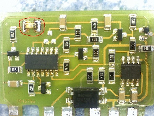

Zdravo!

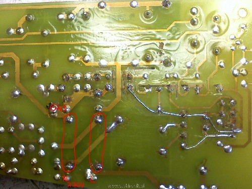

Na popravilu imam omenjenega pastirja, kjer je bila strela.
Na delu vezja, ki generira prožilni signal sem naletel na neznan element, ki je prekinjen. Meni izgleda še najbolj podoben LED diodi. Več pove slika.
Če ima kdo načrt, bi zelo prav prišel, saj imam na drugi plati še tri "črne" upore.
LP, Matic
Povezava, ki manjka na robu plate je bila masa

Meni se tudi zdi da je ledica.

Na desni strani zgoraj, je tudi nekakšen element (tranzistor?), katerega pol manjka.

ule je napisal/a:
Sem videl, poleg tega sta skurjena oba čipa, opto spojnik in še dva druga tranzistorja.
Problem je tudi, ker se s tranzistorjev ne da prebrati oznak, ker je vezje polakirano. Če pa tranzistor pogrejem, da odstranim lak, se izbriše tudi oznaka. Bom poizkusil s klasičnimi tranzistorji.
Hvala za odgovore!

Izparela je tudi vez med desnim IC, ki povezuje dva upora 105 in se nadaljuje pod srednji IC.

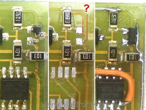

Našel sem še prebito diodo DSA1-16D datasheet , ki je nikjer ne morem dobiti. Ali je kakšen ekvivalent?

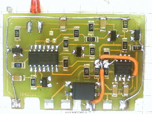

Zdravo!

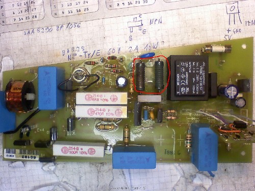

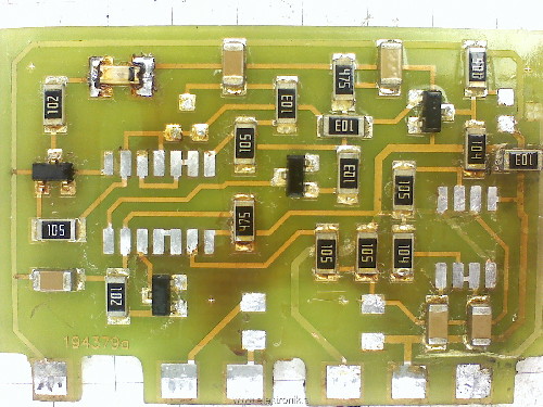

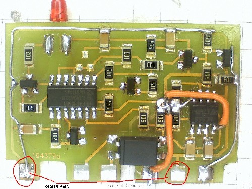

Omenjeno diodo sem zamenjal z BY229 , čipovje in tranzistorje na malem vezju sem zamenjal, sedaj pa je problem v dveh "črnih" uporih (verjetno sta imela enako upornost) na drugem delu vezja.
Priključil sem tudi samo vzbujalno vezje, in pričakovano na izhodu ne dobim nič. Tudi LED ne sveti. Napajalna napetost je OK, opto spojnik pa sem kratko sklenil. Tranzistorje sem menjal s klasičnimi; upam, da sem izbral prave tipe NPN in PNP.
Še kakšna ideja?
Vzbujalno vezje brez čipovja

Sem jaz kaj spregledal ali ti označena povezava (če je bila povezava) manjka?
Je rdeče označeno enkrat bila vezica?

Da, rdeče označeno je bila vezica (masa), vendar je speljana iz dveh koncev, tako da je to OK.

Zdravo!

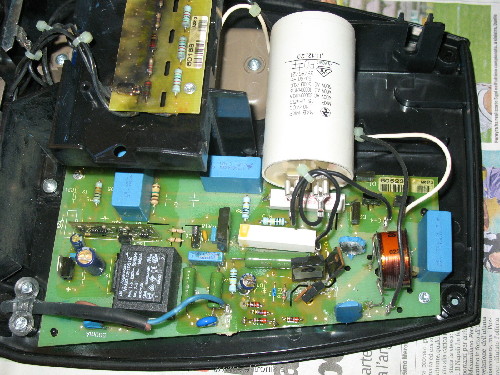

Pa mi je uspelo popraviti pastirja. Vzbujalno vezje je že prej delovalo. Vzbujalno vezje izmenično vklaplja tisti opto spojnik, ki sem ga jaz najprej kratko sklenil; zardi česar nisem dobil nič na izhodu. Tista dva upora sem "na pamet" dal 470 Omega , in je takoj začelo delovati.
Pripenjam še sliko notranjosti, če koga zanima.
Vsem najlepša hvala za pomoč.
LP, Matic

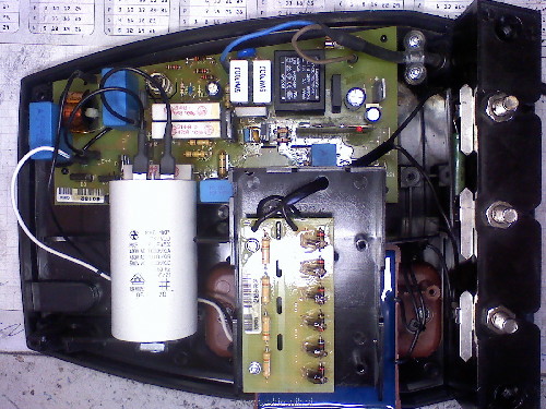

Imam podoben problem kot je opisan zgoraj. El pastir hotSHOCK N50 je zadela strela. Na sliki je lepo viden kondenzator, zdraven dušilke, oz. to kar je ostalo od njega. Problem je, ker ne vem kakšen je bil ta kondenzator. Pastir ni moj in zgleda da ga je že nekdo odpiral pred mano, v nasprtnem primeru bi bil odlomljen kos nekje znotraj škatle.
Ima mogoče kdo takšnega pastirja in bi bil pripravljen prebrat vrednost na njemu?
Tako zgleda notranjost...
 Velikost datoteke:  677.85 KB
 Pogledana:  84 krat
laura
Prispevkov: 1954
Aktiv.: 10.80
Kraj: Sobota
PrispevekObjavljeno: Sob Sep 14, 2013 1:47 pm    Naslov sporočila:   Odgovori s citatom
Ti si malo poglej še druge elemente-npr elko je čisto hin....
MK
Pridružen-a: Tor 20 Okt 2009 0:42
Prispevkov: 76
Aktiv.: 0.40
Kraj: Okolica Sežane
PrispevekObjavljeno: Sob Sep 14, 2013 8:22 pm    Naslov sporočila:   Odgovori s citatom
To je res, vendar so oznake na njemu čitljive, tako da ne bo problem zamenjat.
Skurjenih je več elementov, vendar je ta kondenzator o katerem sem spraševal zgoraj, edini element za katerega ne vem vrednosti.
