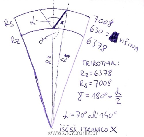

Takole naj bi po moje zgledala slika! Razmišljam v pravo smer?
Lp,
Ales

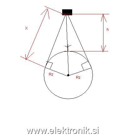

Jaz sem mislil tako, kot je na sliki. Če bi bila Zemlja ploščata, bi bilo marsikaj lažje izračunati ... Rolling Eyes
 Velikost datoteke:  110.23 KB
LP, Igor

aly je napisal/a:
igo, kje si ti dobil 70 ali 140 stopinj Question V nalogi tega podatka ni podanega. Rolling Eyes
Confused Hja, ... v 5. nalogi pa ni nikjer omenjeno, da se antena obrača v smer satelita ... zato sem predpostavil kar navpično usmerjeno anteno in sevalni kot iz 4. naloge ... Confused
Če se antena obrača k satelitu, ga s svojim signalom zajame takoj, ko pride izza horizonta, v točki, kjer tangenta na Zemljo seka orbito satelita.
Skratka, pravokotni trikotnik.
c=7008km
a=6738km
b=koren(c^2 - a^2)
b=1926km <-- iskana maksimalna razdalja med anteno in satelitom.
LP, Igor

Še Pitagorov izrek spiši s tvojimi spremenljivkami, pa si zmagal. LP Primož.
