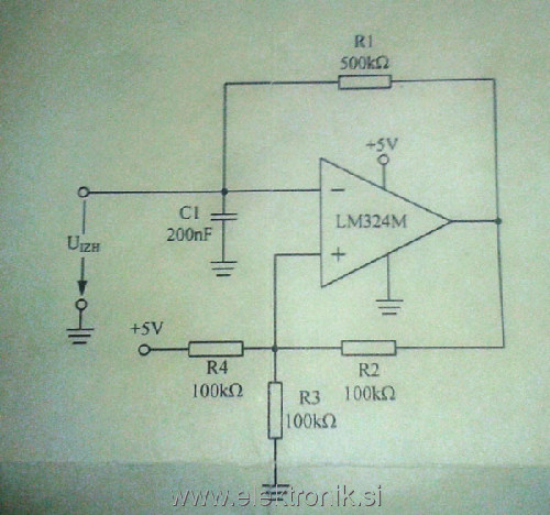

Malo vas bom poprosil za pomoč.
Kako lahko za podano vezje najenostavneje izračunam:
- frekvenco
- amplitudo

PrispevekObjavljeno: Čet Jun 23, 2011 11:58 am    Naslov sporočila:   Odgovori s citatom
Vezje:

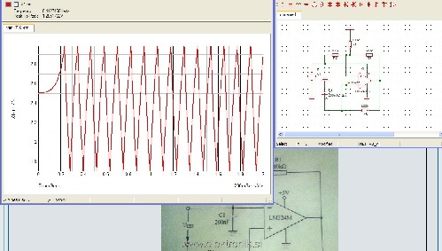

Simulator pravi takole. Dalo bi se tudi izračunati.
P.S.: Različni modeli LM324 dajo različne rezultate. Zanimivo!

Hvala. Kako bi pa to šlo računsko? Rezultate simulacije že imam, a jih morem sedaj še računsko preveriti

PrispevekObjavljeno: Čet Jun 23, 2011 11:49 pm    Naslov sporočila:   Odgovori s citatom
Najprej moraš predpostaviti, da je opamp idealen. Za amplitudo razmišljaj tako: Ko je opamp v + nasičenju (izhod je 5V), imaš iz 5V vzporedno dva 100k upora zaporedno z enim 100k uporom na GND. Torej na + sponki opampa je 3.33V. Kondenzator se polni do te vrednosti, ko pa jo doseže, gre opamp v - nasičenje (izhod je 0V), zato dobimo drugačen delilnik napetosti (2 vzporedna 100k upora na GND, zaporedno z enim 100k uporom na 5V) torej dobimo na + sponki opampa 1,66V. Kondenzator se zato preko upora 500k začne prazniti na to vrednost. Torej amplituda je s tem znana. Glede frekvence pa: Veš od katere vrednosti, na katero vrednost, in s kakšno časovno konstanto se kondenzator polni/prazni, tako da se tudi frekvenco da lepo izračunat. Časovna konstanta pa je T = R*C, kjer je R = 500k.

Samo87 je že povedal vse kar je treba. Dodam lahko, da temu oscilatorju pravijo relaksacijski oscilator.
V priponki je za ilustracijo izračun oscilatorja s dvojnim napajanjem.
